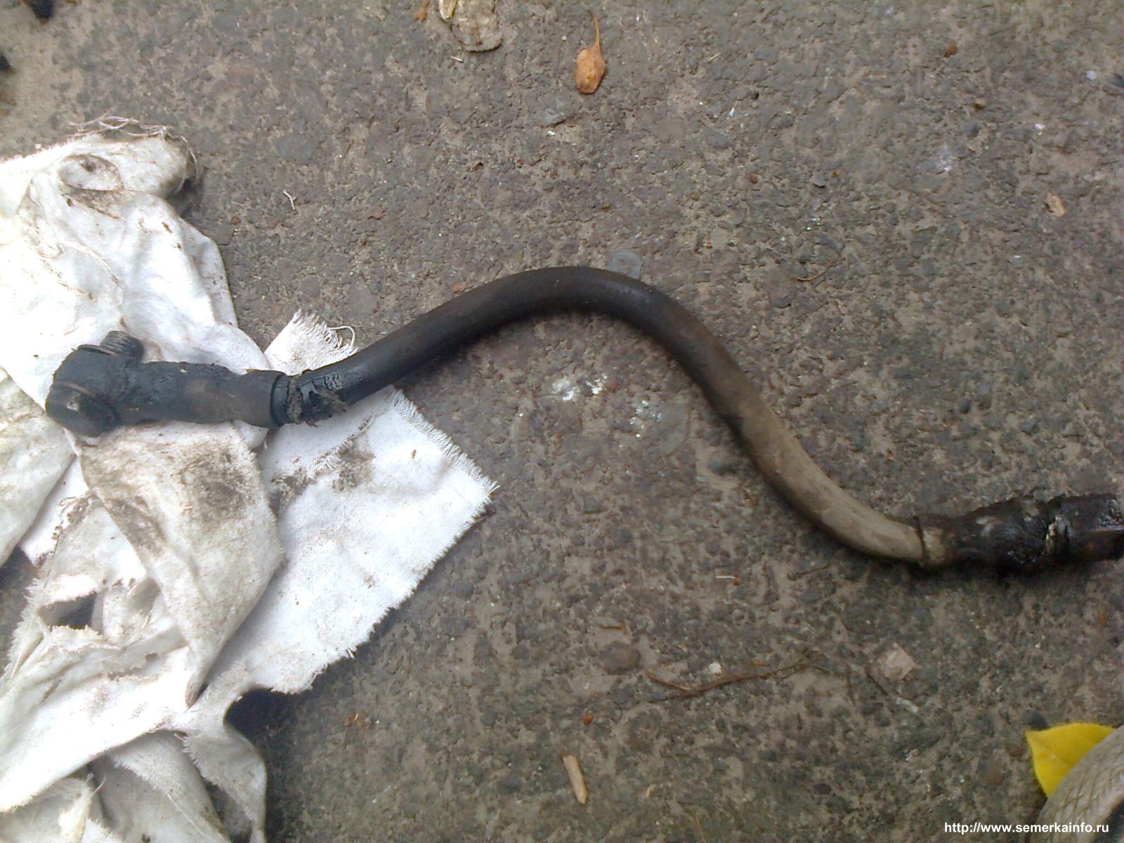

что-то у меня неделя ремонта. :sad: сейчас поехал на работу по делам и лопнул передний левый тормозной шланг, естественно передний контур вытек полностью, благо задний работает и ручник.
короче, обратно ехал купил 2 шланга, тормозуху и шайбы медные, завтра если позволит погода буду делать, сегодня дождь идёт вовсю, хотя обещали малооблочно и +27

сделал сегодня тормоза. с погодой повезло
левый шлаг вообще на честном слове держался
правый и то поживее выглядел
щас всё почти норм работает, тока при резком торможении вправо тянет, либо прокачал плохо, либо суппорту кирдык, скорее второй вариант, т.к. это я уже давно заметил, и сколько бы не прокачивал лучше не становилось
