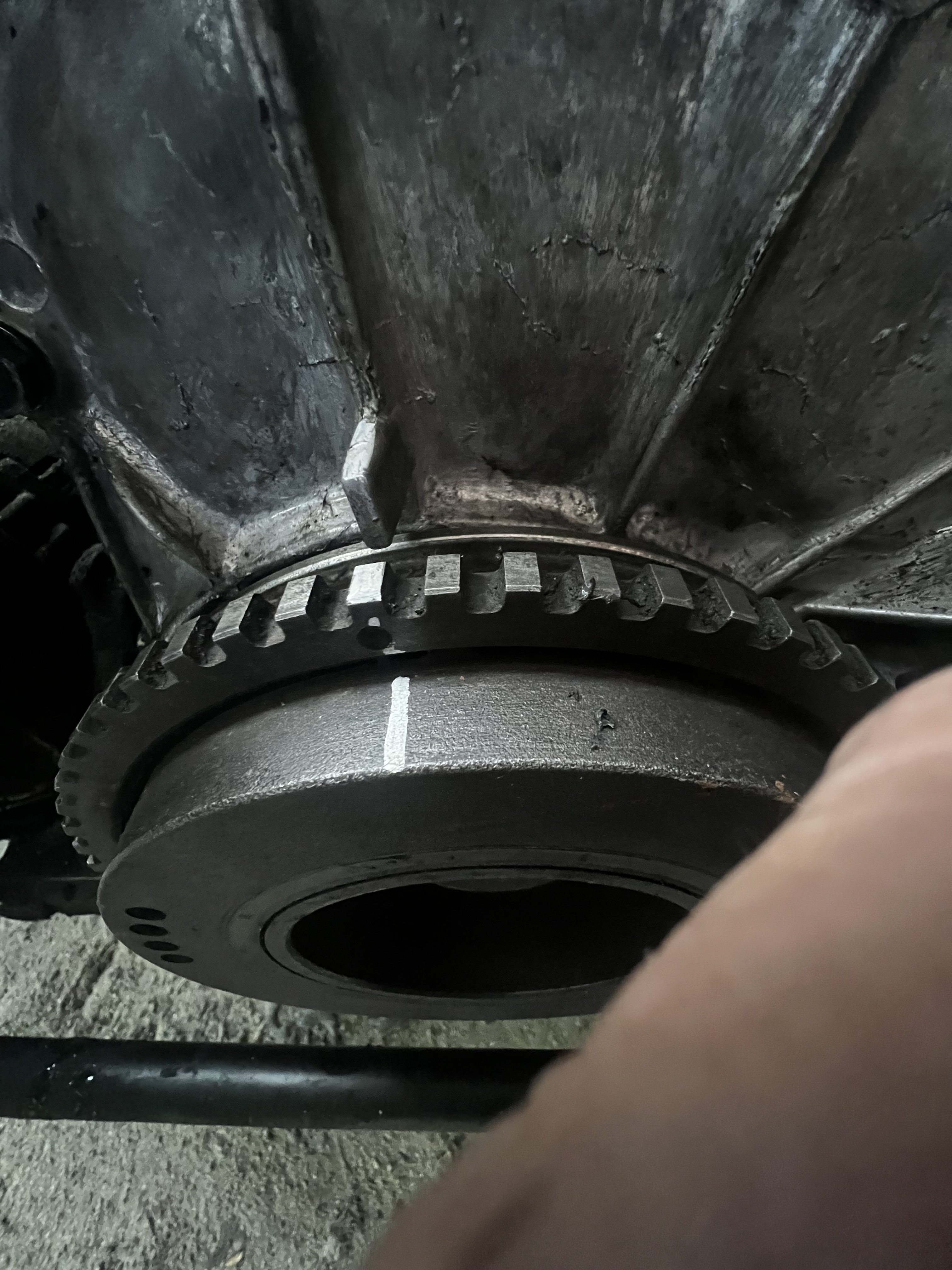

Привет всем ! После ремонта гбц, заменил звезду в комплекте, цепь, успокоитель и башмак . Никак ровно выставлять метку на грм , на 0.5 зуба вперед выставил нормально?

Смари.. Потом, по ездовым качествам определишь... Возможно, на пол-зуба в другую сторону перекинуть цепку.Определишь - как попрЁт.

Я когда экспериментировал с метками ГРМ на весте после капиталки, заприметил абсолютное давление, которое на зуб вперёд/назад любой звёзды очень сильно и негативно отражалось на работе двигателя. До сих пор от семёрки экономайзер со шлангочкой в гараже болтается.

Все понял спасибо, я переместил на 1 зуб назад со снятым натяжителем , в итоге на фото без натяжителя

Однажды в далекой молодости, не на Жигулях, я случайно поставил РВ чуть позже. Мотор стал очень тяговитым с низов, но обороты развивать отказывался полностью, даже средние.
И еще вопрос, который давно не дает покоя. Мой жигулевский мотор не хотел детонировать, хоть что ты ему ни делай. Крутишь зажигание пораньше, он уже не тянет, но цокота не добьешься. Не эти ли пол-зуба так влияют?

Пишут разные люди , что пол зуба некритично , едет . Я сам не пойму. Все равно добиваться до совпадения метки

А как ты добьешься точного совпадения?

Я добивался разрезной шестернёй, когда ставил уменьшенную шестерню масло привода.
