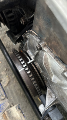

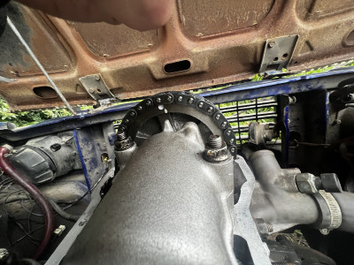

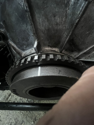

Привет всем ! После ремонта гбц, заменил звезду в комплекте, цепь, успокоитель и башмак . Никак ровно выставлять метку на грм , на 0.5 зуба вперед выставил нормально?

Все понял спасибо, я переместил на 1 зуб назад со снятым натяжителем , в итоге на фото без натяжителя
