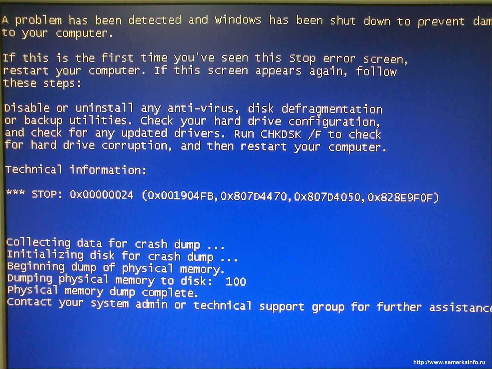

Astorian
зря старался, все равно синий

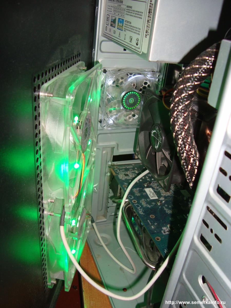

не заморачивайся насчет температуры. при покупке нового системника, бери системный блок с развитым охлаждением, т.е. хотя бы 2 допвентилятора по 120мм и один на 80-90мм. это минимум. тогда и температура внутри системника будет ниже. у меня 2 допвентилятора нпо 120 стоят на боковой крышке, дуют на проц, видеокарту, один из мостов и немного достают на озу. один 120 стоит внизу спереди и охлаждает хард, + 1 вентиль 80мм стоит вверзу, на задней крышке возле БП и вытягивает тепло вместе с БП. хочешь мощность - хоти и охлаждение ставить соответствующее... да и не мешало бы тебе потом, при сборке нового системника убрать штатную систему охлаждения проца и поставить улучшенную, с бОльшим вентилятором и хотя бы 2-3 медными тепловыми трубками

Я бы вентиляторы все большие ставил. На БП большой, чтобы одну из больших крышек полностью закрывал, как раньше делали. А не так как сейчас делают, на задней крышке, микроскопический вентиль жужжит на всю катушку.
Можно самому сделать "сквозняк" внутри системника, поставить вентиль спереди на вдув, сзади на выдув, ситация улучшается значительно.

дешевый корпус, брался примерно за 600-800 рублей по старому курсу
ну и чистить системник раз в месяц не мешало бы с таким охлаждением

вместо моих 2 по 120 можно поставить 2 по 140мм вентиляторы
