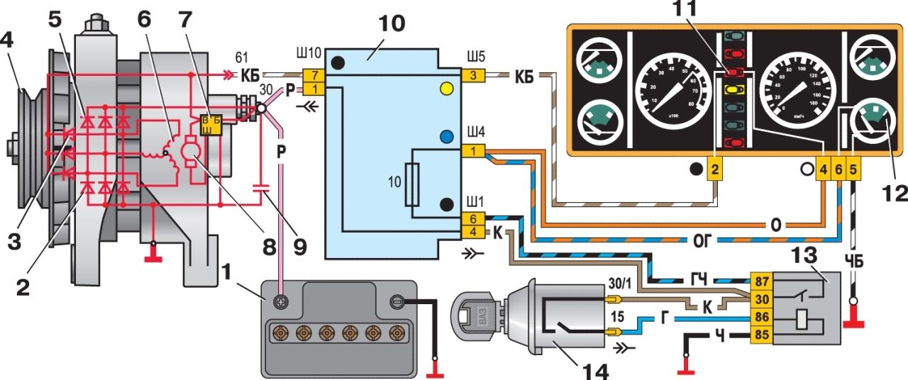

Вообщем почитав 2 темы понял что нужно пропаять "папки" на панели приборов, пропаял, массу проверил, все релюхи тоже проверил, приборы заработали, но теперь горит лампа аккумулятора, так же не поступает заряд (щетки новые, генератор исправен).
Решил прозвонить все по схеме (фото) тестером, везде есть контакт . Решил проверить проводок возбуждения на гене, при включенном зажигании я так понимаю должен идти туда +12В но не идет.
Провод возбуждения делал напрямую к генератору через реостат чтоб можно было регулировать напряжения, но мне этот колхозинг не нравится)) есть у кого мысли какие? :hmmm:

Все проблема моя решена)
Видимо изначально небыло контакта на приборах, которое решается пропайкой "папок", но я до того как это узнал сделал систему подачи возбуждающего тока напрямую и через реостат. Видимо для гены это было не круто, т.к. когда обороты повышаются, то повышалось и напряжение.
Вообщем запаяв "папки" я поставил приборы и они заработали, но горела тусклинько лампа аккума и не шла зарядка, прозвонил все провода по схеме (см.выше), все норм. Решил все таки проверить генератор, в итоге оказалось что у меня сгорели 2 диода в диодном мосту)) Нашел старый генератор от 08 выпаял оттуда 2 диода и запаял их себе и ВУАЛЯ!! зарядка идет 14В)))

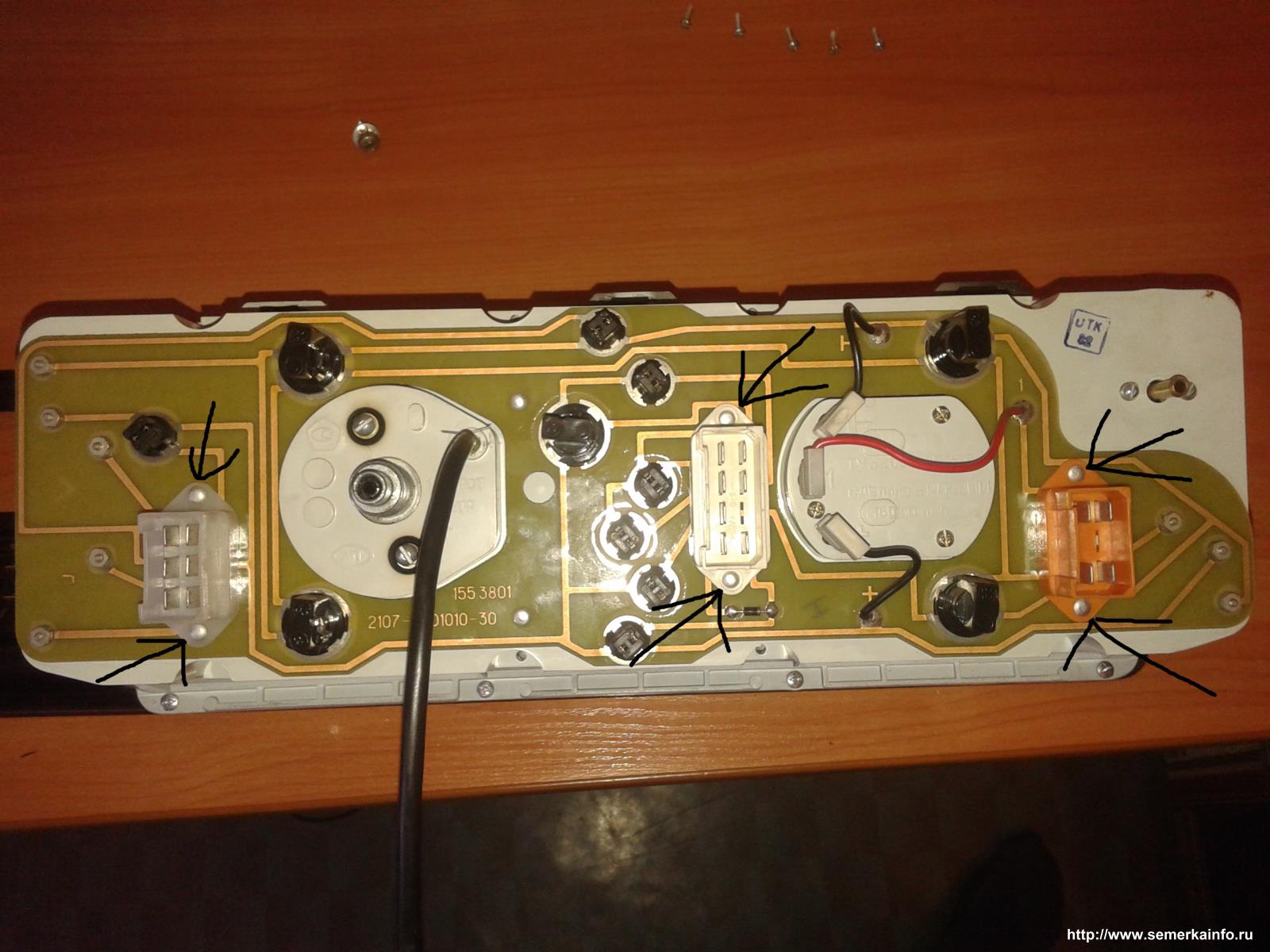

Я снял приборную панель. Так 6 заклепок держут папы. Вот их и надо высверливать как я понял. Где ж еще 2?
Добавлено спустя 30 секунд:
По 2 заклепки на каждую колодку.
Добавлено спустя 1 минуту 26 секунд:
Или есть еще 2 которые крепят плату к задней части приборки. Тогда я не пойму зачем их трогать...
Добавлено спустя 2 минуты 23 секунды:
https://www.drive2.ru/l/3588518/ вот как я понял высверлил то он 6 заклепок которые держат папы
Добавлено спустя 7 минут 38 секунд:
Вот пометил черными стрелками

zong1989 писал(а):Я снял приборную панель. Так 6 заклепок держут папы. Вот их и надо высверливать как я понял. Где ж еще 2?
Высверливай их и всё - если плату полностью снимать не будешь.
Только корпуса разъемов придется потом на саморезы сажать, а я сажал на болтик с гаечкой (для надежности).
А если плату не снять - то про болтик забудь.
