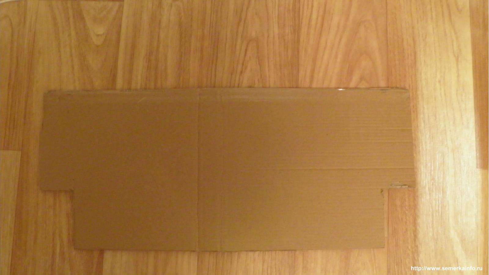

Наступила настоящая зима, мотору стало тяжело прогреваться, поэтому решил сделать "картонку" под решетку радиатора, чтобы смотрелась красиво и тепло сберегала.
Решил сделать теплосберегающий сендвич из картонки и фольм-пены по следующей схеме:
1. Замерил размеры монитора радиатора и будущего изделия:
Картонка (череж)_2.jpg (16.85 КБ) 40082 просмотра
2. Взял обычную картонку, вырезал по размерам, и чтобы она не размокала от влаги, полностью оклеил её скотчем:
3. По размерам картонки вырезал фольм-пену:
Вот что получилось:
4. В картонке для фиксации по углам сделал отверстия для болтов. Нанес клей "Момент", приклеил фольм-пену золотинкой наружу (чтобы тепловые лучи от радиатора отражались и не обогревали атмосферу).

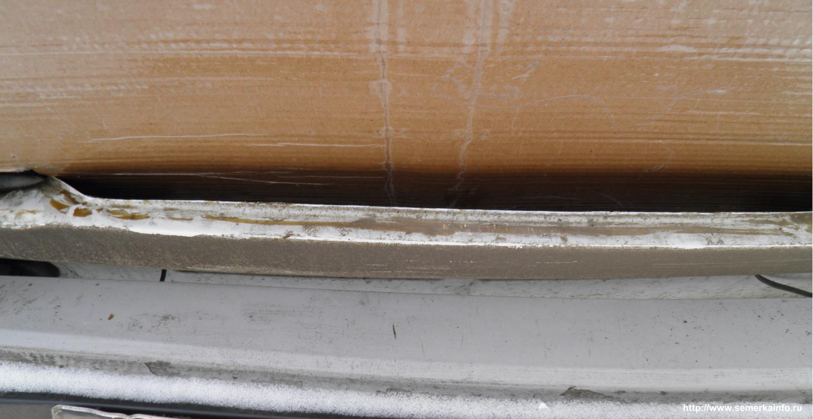

5. Устанавливал так: Сначала вставил нижнюю часть картонки, потом под зафиксировал верхнюю часть под металлическую юбочку. Решетка радиатора жестко зафиксирует картонку верхними винтами.
Осталось только поставить решетку радиатора) [/b]
У меня получилось, что "картонка" закрывает радиатор полностью - не будет ли перегрева, ведь доступ воздуха к радиатору перекрыт полностью? Сегодня буду тестировать!

А перегрев как-раз таки будет, ибо воздух то вообще не протягивает... Оптимальный вариант - закрыть где-то 2/3 радиатора, ну или термостат нормальный поставить.

Пена с фольгой там нафиг не нужна, назначение картонки отсечь поток воздуха спереди, а не утепление.
Я ставлю из двух половинок, в мороз обе, если греется, то одну вытащил и пошло охлаждение.
В твоем варианте при первой оттепели она размочалится от влаги и ее снимать придется, а для этого решетку выдергивать.

А я каждую зиму ставлю. Оставляю щель вертикальную сантиметров 15 с левой стороны по ходу. А то дует на ходу холодом пассажиру. А с картонкой тепло.

креативненько так! особенно обклейка картонки. как то на москвиче до утановки жалюзей зиму так же проездил, замучила она меня. то на перегрев идет, то дико недогревается. я правда не настолько креативный и картонку не обклеивал. но вообще правильно писали- есть фабричные накидки. еще надо бы привести систему охлаждения в порядок и термостат заменить- может он не держит большой круг?

Судя по чертежу изделия, "язычок" нижней части перекрывает эти отверстия. :hmmm:

Всё проще. Берешь картонку (без наворотов), открываешь капот, вставляешь картонку между радиатором и фальшрешеткой радиатора, загибаешь верхний край картонки на кузов и закрываешь капот (крышка капота прижмет загнутый край). И всё!
Желательно, чтоб картонка НЕ закрывала полностью весь радиатор.
Как потеплеет - открыл капот и выкинул картонку. :D Опять мороз - взял любую картонку - открыл капот и поставил.
