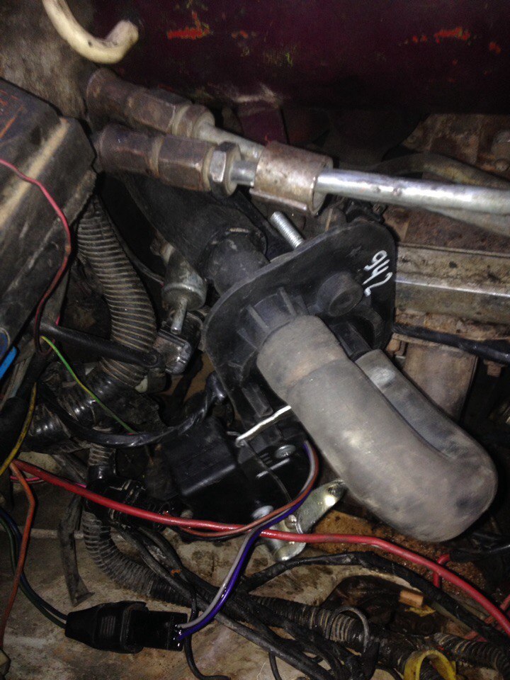

Непрочитанное сообщение Миша » Ср ноя 02, 2016 15:12:27
щиток снял я, громыхал он. инжектор у меня не сток. только вот не легче от этого совсем.. дк1 можно не снимать, он вообще под кпп.. :psih:
Добавлено спустя 1 минуту 24 секунды:
вот где то там стартер. я его и не вижу даже сверху.. (w00t)

Непрочитанное сообщение oooshiva » Ср ноя 02, 2016 15:31:35
Миша писал(а):щиток снял я, громыхал он. инжектор у меня не сток. только вот не легче от этого совсем.. дк1 можно не снимать, он вообще под кпп.. :psih:
а вот мой уже видно так было...это ж скока тебе еще снять надо?! или ты на ощупь и снизу снимаешь?
