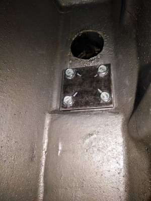

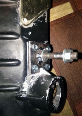

Пока ещё все в процессе подготовки.

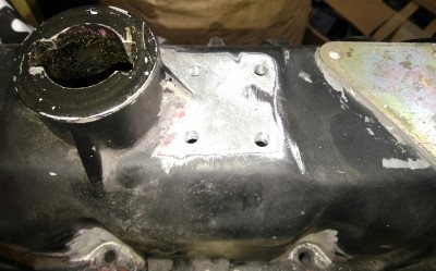

Надо будет зачистить и покрасить растяжку, а также на клапанной крышке окультурить кронштейн, он из пятерки сверху,в нем резьба м6, и снизу также из пятерки пластина.
Думалось сделать насквозь болт, но передумалось. Он будет укорочен немного и нарезана дальше резьба.
Болты м6*20, на срыв то самое то ... Чуть коротковаты по факту, ибо планировалось законтрить их гайками, помимо фиксатора резьбы. Также между пластинами будет герметик, но это после того, как я их уже подготовлю.

Нагрузку на балку этим не убрать.

Немного продолжу тему с опорой. Сегодня примерял, вроде норм. Забрал крышку обратно, чтобы всё обильно измазать герметиком и законтрить резьбу фикстором, да гайками.
Уже замазано, а лишнее - убрано.

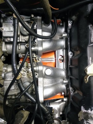

Снял коллектор 21214
Поставил коллектор под горизонталки предварительно сделав требуемые отверстия под верхние уши.
После внедрения понял, что карбы перегреваются(и заслонки не хотят закрываться), оно ведь и очевидно всё, а потому буду искать армированный асбест, а пока сделал щиток из оцинковочки.

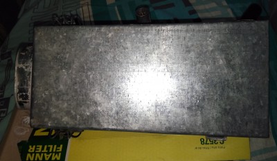

Корпус фильтра немного подпилил, равно как и всё, что ставил, коллектор конечно пилил аж два вечера часа по три, ибо он S-образный и с разными диаметрами на входе и выходе и стружки там конечно было поболее...
Т.к. стоит растяжка, то стоковая крышка корпуса фильтра пошла в помойку, а жаль, я ведь её паял так тчательно...
Предварительно сделал макет из картона
ну и понеслась резка и пайка оцинковки
Решил сохранить штатные защёлки, но две пока не установил - будет ремнём стягиваться. Раструб сразу под 75 гофру.

Что-то подклинивает заслонки после прогрева, уже когда они почти закрыты т.е. не закрываются, хотя на холодную всё прекрасно, экран не особо помогает.
Почти не работает ускорительный насос... Слабоваты пружинки в нём, надо решать...

Это история... На «заводе» их регулировали на перетечку на стенде(упорный винт) и керни́ли его от шаловливых. Я не про тебя. Там должен быть зазор, вопрос в его величине от подклинивания при разности температур. Что больше греется— заслонки или их посадочные места?
Fox
Сообщения: 3308
Модель авто: 2106 90'
Откуда: Орехово-Зуево
Благодарил (а): 160 раз
Поблагодарили: 225 раз
Лада 2106 Любимая
Непрочитанное сообщение Fox » Сб июн 08, 2019 18:24:13
Сб июн 08, 2019 18:09:29
Проблема в том, что у них нет упорных винтов :psih: Очевидно лишь то, что коллектор ведет вместе с карбами и вот заслонки начинают задевать стенки(уже предположение), но без нагрева ходят даже все 4 заслонки намного легче чем одна Вазовская, ибо на осях стоят подшипники.
Но в любом случае я был бы рад любой инфе...
Тактильно я не могу оценить, ибо до заслонок я физически не доберусь, а всё остальное достаточно горячее чтобы обжечься :psih: Я уже подумываю о лазерном измерителе температуры, ещё со времен компьютерных модернизаций СО.
