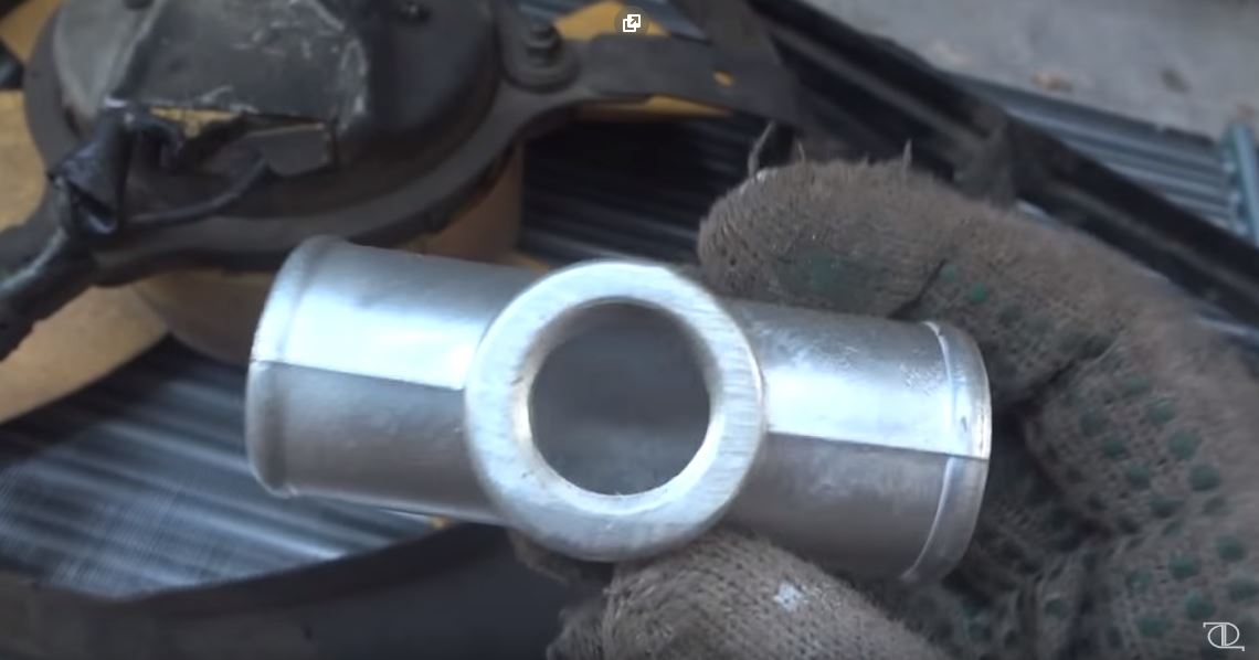

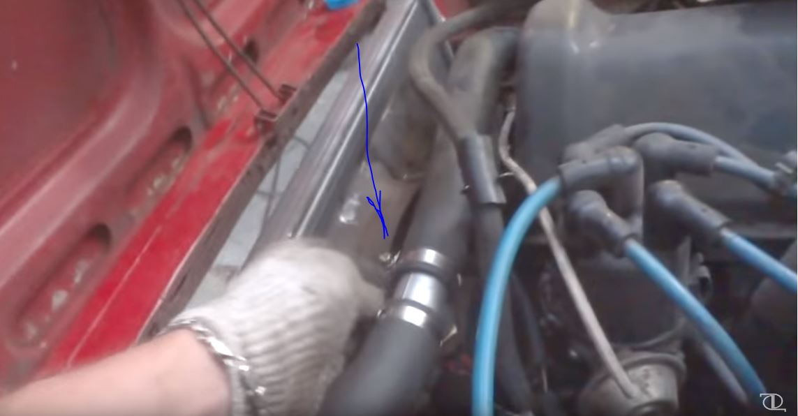

1. Принудительное - это купить крыльчатку на помпу? И чтоб все время крутилась?
2. "Переходник ГАЗ" - это что, он так и называется? Просто видел на видео такую штуку. А почему прикручивать кожух мотора охлаждения через переходную пластину, А штатный кожух разве не пойдет?
Да. 3102-1303009 , только в верхний патрубок врезать не есть правильно по двум причинам:
1. Уровень ОЖ может упасть(по ряду форс-мажорных обстоятельств) и датчик не нагреется до нужной температуры
2. Мотор охлаждения будет включаться преждевременно и даже на ходу, что влечет как повышенный расход, так и уменьшенный ресурс оного, иначе бы на Автовазе уже давно датчик ставили сверху.

По переходнику - тоже уже вычислил, что это Волговский (Газель) прибомбас, а то искал бы его в водопроводных магазинах (w00t) Надо будет посмотреть на рынке, на крайний случай, в интернете можно и заказать.
Но, большинство пользователей все-таки советуют врезать переходник именно в верхний шланг - вверх ногами, чтобы по нему протекала ОЖ. Если поставить его боком или вверх головой, то жидкость действительно может не доставать до датчика.
