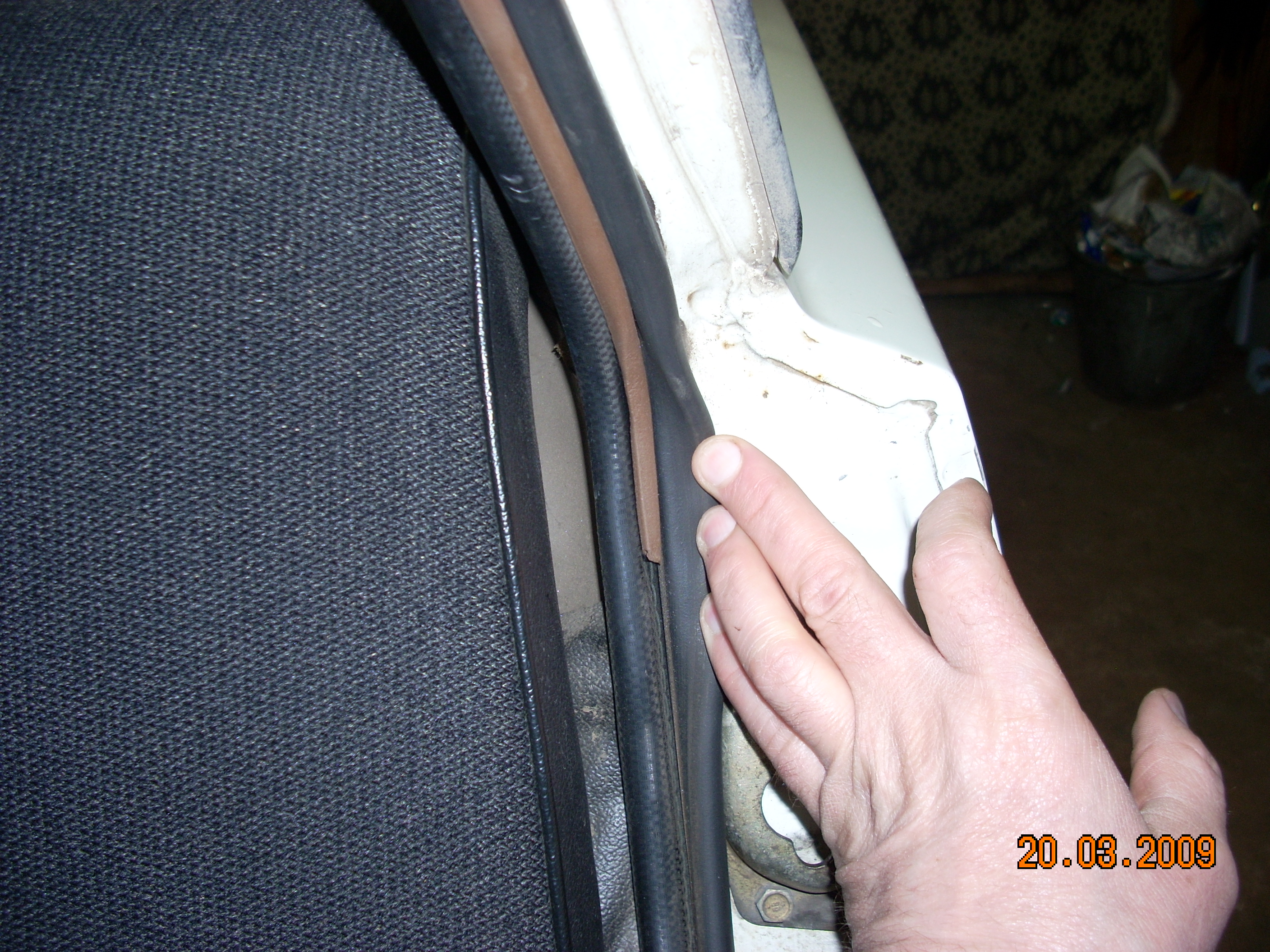

дует в задние двери - в проеме видно щель на улицу на уровне спинки сидения, гнул рамку не помогло, какие уплотнители надо что бы перекрыть эту щель

тоже самое ,щели между уплотнителями и задними дверями,подгиб бортика проблему решил только на половину,днем при ярком солнце вижу свет в салон в районе сидения. бортики подбивать дальше не куда,уплотнитель не встанет,уплотнитель родной,даже не примят в этих местах.авто 21074 2005 карб.ПОМОГИТЕ СОВЕТОМ!!!!!!!!!!!!!! одолела пыль по бокам заднего сидения.

maximsw писал(а):днем при ярком солнце вижу свет в салон в районе сидения.
Это плохо. Попробуй "задвинь" замочную скважину замка на крыле внутрь кузова, придвинув дверь к проёму. Не поможет - смирись. Или гнуть плотно двери :pinch: . Это беда многих классик, просто не все её видят, одев китайские чехлы (на них пыль не видна, а она есть). Вентилляция салона устроена так, что именно из щелей в задних дверях идёт подсос наружней пыли в салон, а далее через "окна"(под решётками) в задних стойках она идёт обратно на улицу.

В штатные уплотнители вклеил трубчатые уплотнители из строительного магазина. Они самоклеящиеся, отжал резинку и на одну сторону приклеил. Тем самым немного отодвинул штатный уплотнитель и щель закрылась.
зачем сей изврат? можно просто купить новый уплотнитель.. если совсем кузову плохо, можно купить 2108. он толще..
Уплотнители двери
Непрочитанное сообщение гость » Пт июн 11, 2021 10:03:46
Да, я на "Запорожець" ставил восьмёрочные, плотненько дверь закрывалась.
