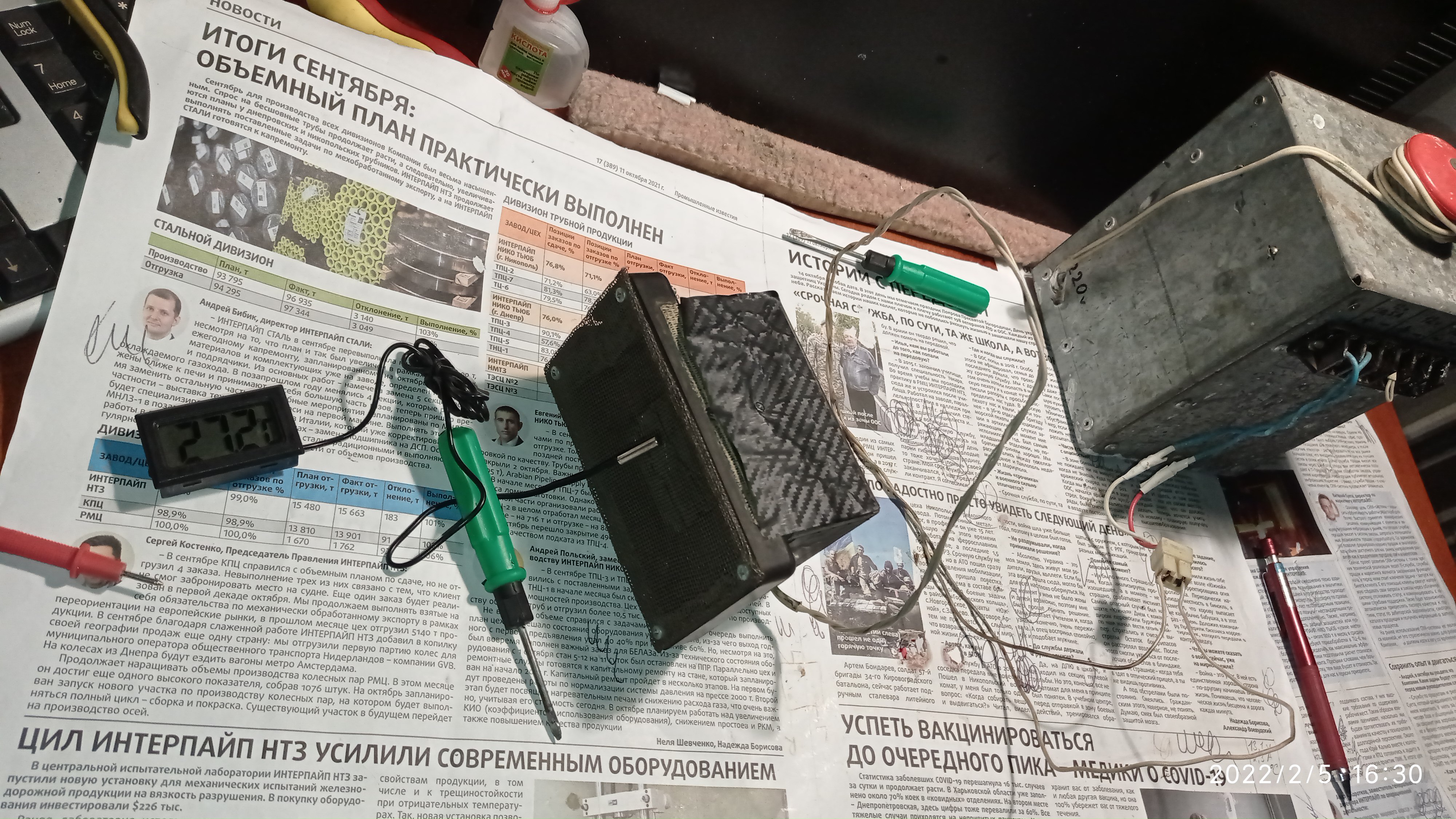

Про греющий кабель. Похоже суперэффекта нету. Вот проверял кабель. полметра кабеля, 15 вольт, 0.88 ампер жрёт. За минут 10 догрелся до 75 градусов дето.
Ходила идея сделать тепловентилятор на 12 вольт. Такой как я сделав из спиральки и кулера. Спирали там 5 витков типа. Ну вот испытал. Старый спиральный включил.
15 вольт, 2.3 ампера жрёт, возлух на-выходе 27.5 градусов. На-входе 20.
Далее беру куллер и провод греющий полметра.. . 15 вольт, 1 ампер примерно с куллером жрёт, греет 24.5 градуса! Канешно если жрать 2 ампера, то будет греть 27. Такшо преимущества над обычной спиралью нету. :confused:
