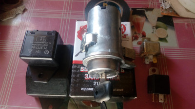

Реле поворотов - 100, реле зажигания - 40, замок зажигания - 130.
Заменил это все на всякий случай. Я думаю, что хуже не будет.

Непрочитанное сообщение Tolik2402 » Сб янв 15, 2022 22:16:00
контактную группу поставь со старого. эти новые они стальные, латунное напыление
где то в бортовике Девочки Лады я писал про замену замка и маркировку контактных груп

Непрочитанное сообщение PECHKIN » Пн янв 17, 2022 8:52:09
Поменял замок и реле зажигания. Реле поворотов не пригодилось, осталось старое.
