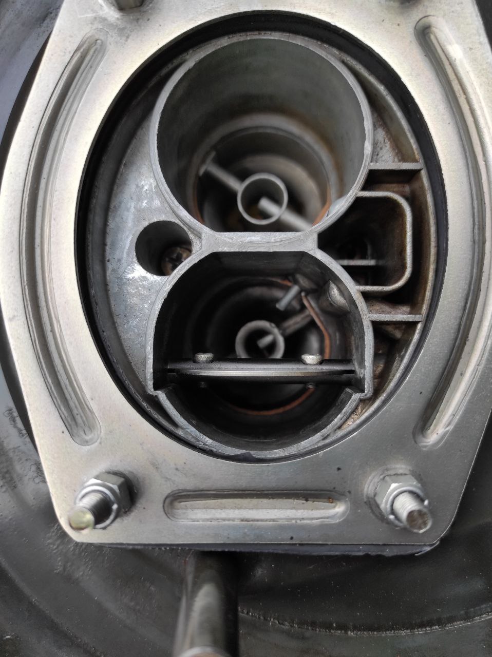

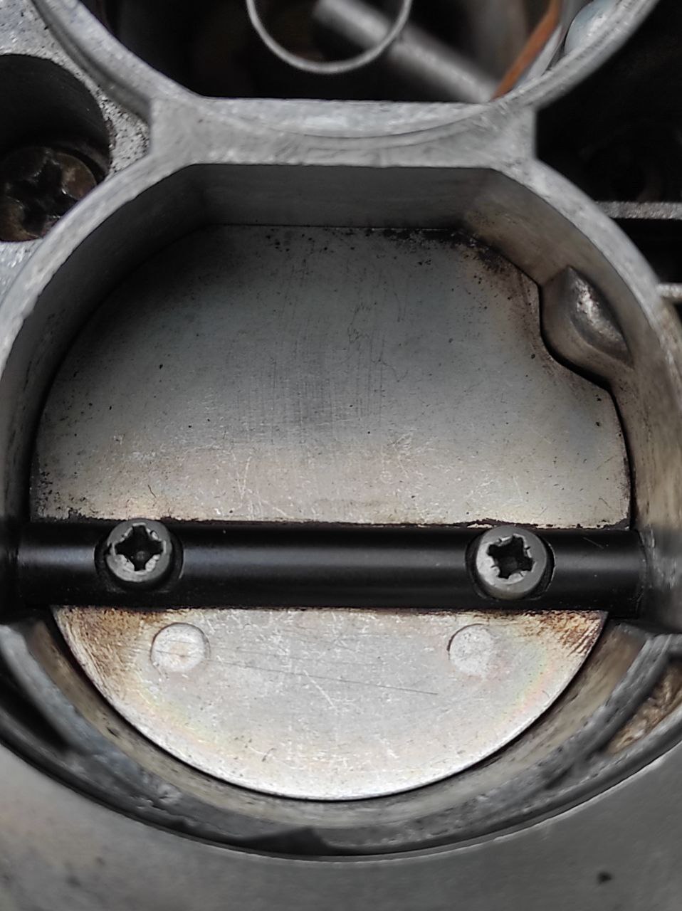

Результаты изысканий ))
При утопленном подсосе, воздушная заслонка полностью открыта. Стоит вертикально (см. фото)
При вытянутом подсосе, воздушная заслонка полностью закрыта (см. фото).
Пока все в порядке.
При вытянутом подсосе утопил рычаг пускового устройства.
Измерил зазор. Получился больше 6 мм.
Взял сверло на 5,5 мм и отрегулировал зазор (см. фото).
И тут пока все нормально.
Потом, решил, как на видео закрепить скрепкой подсос. Т.е. еще больше вытянул подсос, дальше некуда ))
И в этом положении уже сверло 5,5 мм не прошло в зазор. Т.е. зазор стал меньше при максимальном вытягивании подсоса.
При таком положении надо получается увеличить зазор воздушной заслонки. Может, и не на столько, сколько было до регулировки. Но больше.
Вот и вопрос.
В каком положении подсоса надо регулировать этот зазор?
Ведь, когда вытягиваешь подсос за ручку, он выдвигается, а потом немного обратно ручка подсоса втягивается. НО при этом заслонка полностью закрыта (фотография выше).
После того, как подсос вытянул за РУЧКУ (без использования скрепки), отрегулировал зазор на 5,5 мм и завел двигатель. То через 2 минуты мотор заглох ((
До регулировки на 5,5 мм, когда был зазор больше 6 и меньше 7 мм, двигатель так же глох.
Возможно, больший зазор (6,5 мм) был установлен при максимальном выдвижении подсоса с помощью использования скрепки.
Если я все делал правильно, то регулировка воздушного зазора не изменила картину. Мотор глохнет.
Есть какие-то предположения?
Пока все в порядке.
Вот и вопрос.

Все вопросы про ЗАЖИГАНИЕ. Часть 2.
А обороты какие при прогреве на полностью вытянутом подсосе? Может, дроссельная маловато приоткрывается?
Обороты вначале при прогреве около 2700
Обороты падали и подсос втягивался.
Обороты остановились на 2000 и больше не падали. Мотор прогрелся до рабочей температуры.
На прогретом моторе, на холостых оборотах и при утопленном подсосе получилось 850
Все нормально?
Сейчас не глохнет. Возможно, все предыдущие манипуляции благотворно повлияли на работу карбюратора. Мне даже показалось, что мотор стал работать тише. Рядом с МКАДом (сильный шум от машин) вообще не слышна работа двигателя. Я даже сначала подумал, что мотор заглох )) Все прислушивался и пытался расслышать работу двигателя в салоне на холостом ходу.
Отправлено спустя 41 секунду:
И вопрос остался открытым
