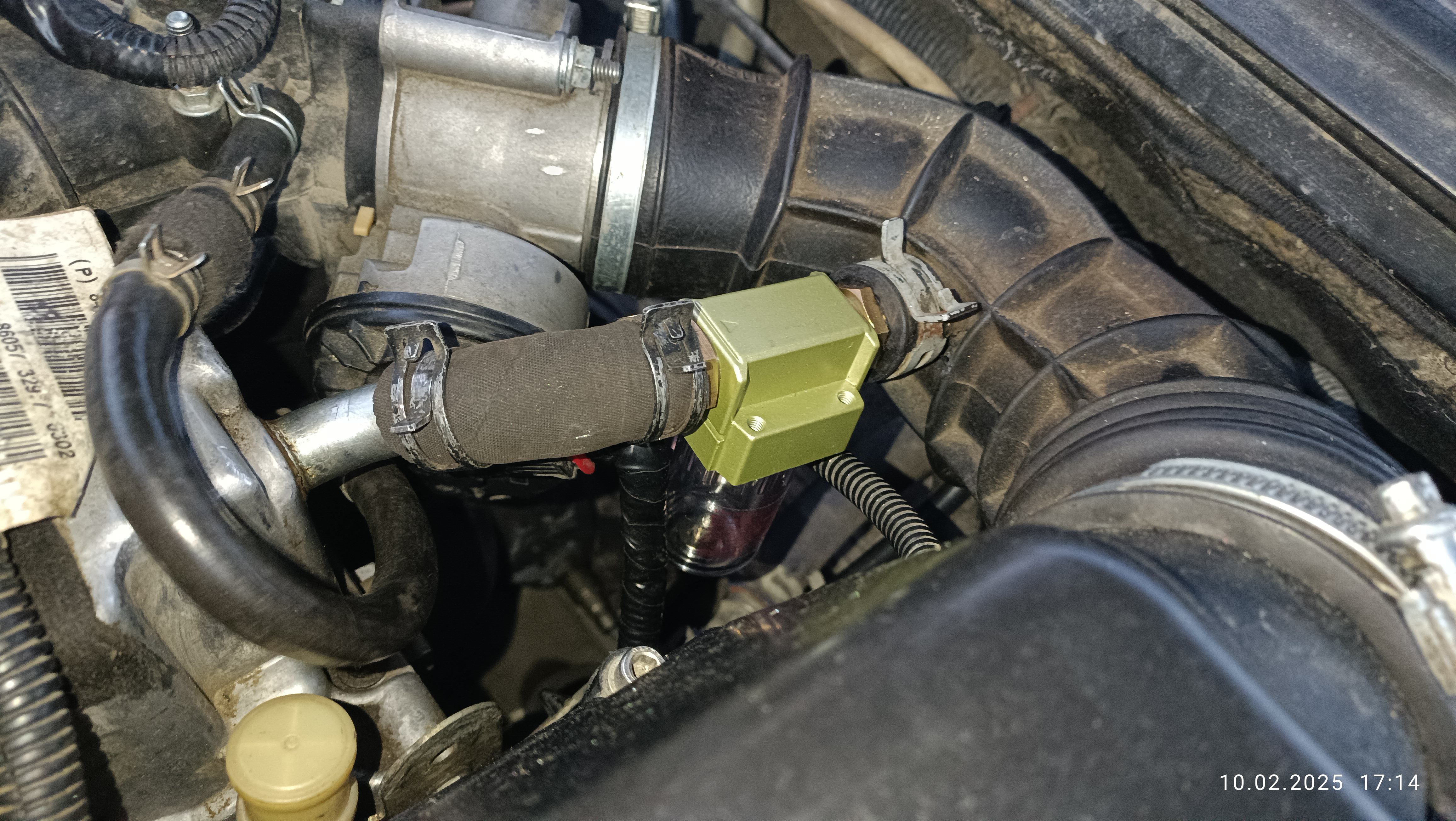

Буйный, Толя, я всё-таки не стал заморачиваться - дел хватает; отдал двушку покуда был по делам в соседнем городишке; залил ноябрьскую обнову от челябы. Домой мчали совсем с другими эмоциями, налегке :thum1:
Пробег +115т.км.
К выходным готовлюсь заменить масло, свечи, глянуть эндоскопом в камеры сгорания.
Ну и временно, а может и постоянно, установил микромаслоуловитель. Чуток расшарошил ему каналы. Посмотрим что поймает.
А подробнее?

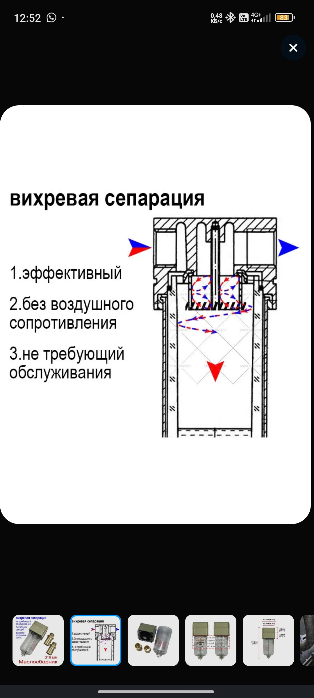

Колбочка, вразрез большой ветви вентиляции картерных газов, с циклонным способом сепарации; как на магистрали паровой фазы ГБО Алекс Ультра 360.
На Жигулях у меня стоял огромный корпус с 20ми патрубками (лежит в гараже), что явно было бы избыточно. Этот установлен на посмотреть наберётся ли что-нибудь в колбу или нет.

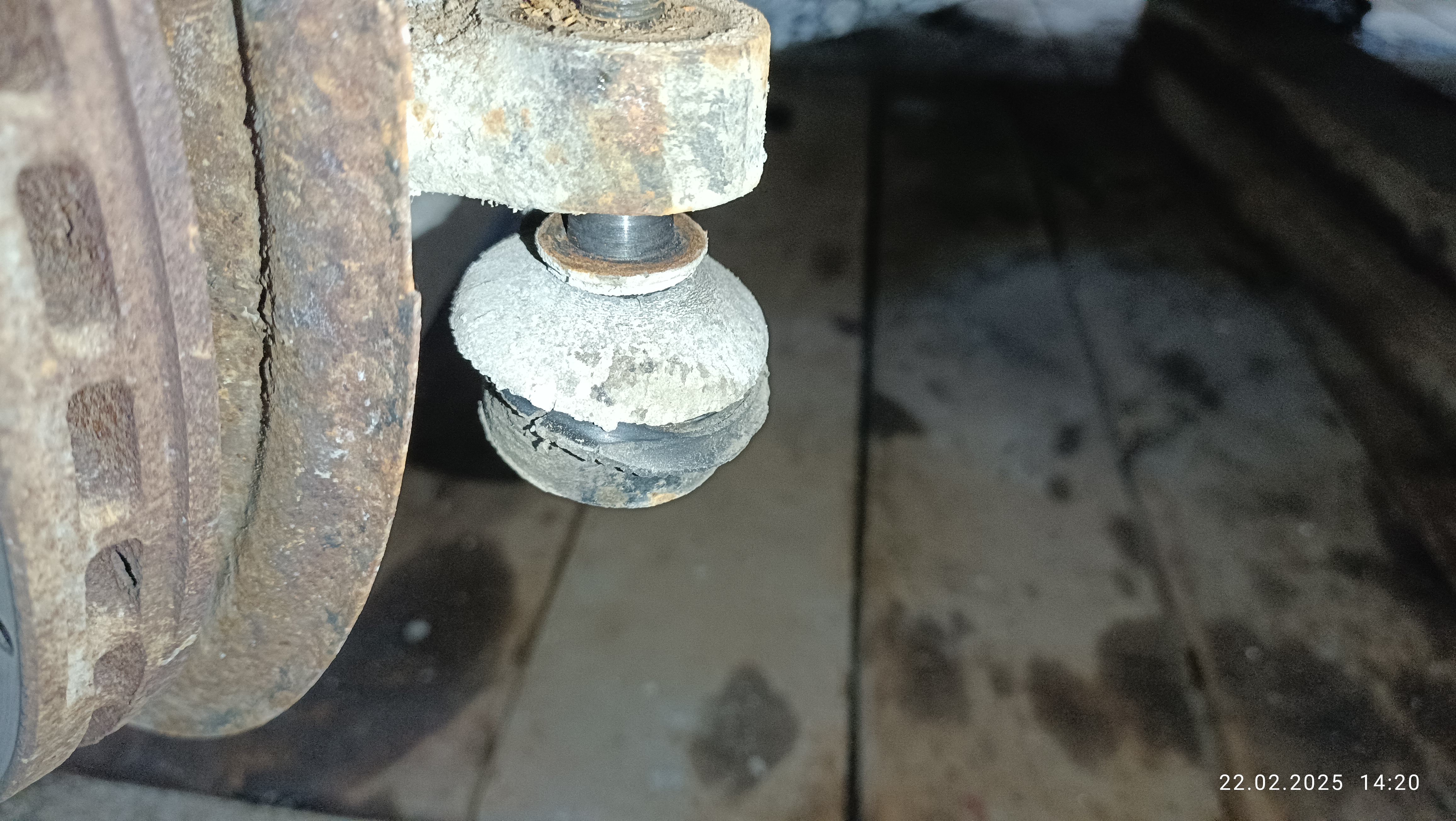

Пока был в теплом гараже, заменил пыльники на рулевых тягах. Не стал заморачиваться и снял с более чем живых ctr.
По причине..?

По причине..?
Толя, там фотка показывает состояние ДО. Все растрескались. До весенней слякоти полюбас надо было заменить чтобы не кончить наконечники.
