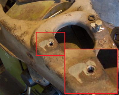

По форуму поищи, есть опыт замены болтов без разборки.
Был так же вариант с просверливанием насквозь оставшейся в рычаге шляпки и нарезанием в ней резьбы под болт на 8мм.
Мне думается последнее для тебя будет более подходящий вариант.
Да это не просто, но чего будет тебе стоить возня с пружиной, плюсам финансовые и трудозатраты...

четвёрковод писал(а):Да это не просто, но чего будет тебе стоить возня с пружиной, плюсам финансовые и трудозатраты...
Если не ошибаюсь, то резьбу он нарезать всё равно не сможет ибо упрётся в витки пружины, поскольку шпильки вварены ровно под опорной чашкой.

Непрочитанное сообщение VVB » Пн апр 18, 2016 14:40:56
Мои 5 копеек ;)
Rickrose писал(а):Нужно ли снимать рычаг для приварки?
Если только шпильку оторвало (или обе шпильки) - можно, не заморачиваясь, заехать к сварным и они прям на машине приварят крепление к рычагу. И будешь ездить - пока шаровая или аморт под замену не попросятся. Можно и год и два проездить :yes:
Мне варили и на эстакаде и лежа, под домкратом.

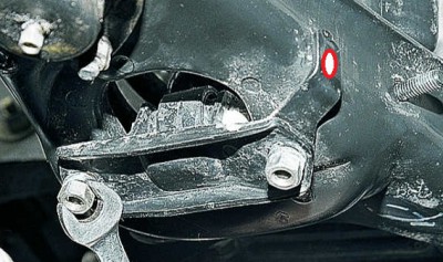

Непрочитанное сообщение Fox » Пн апр 18, 2016 14:57:29
Ну и как вариант, если оборвало одну шпильку, то можно просверлиться сбоку ушка кронштейна.
на фото обвёл красным

Непрочитанное сообщение четвёрковод » Пн апр 18, 2016 15:16:55
Fox
Метчики бывают разные, нарезать можно.
Болты подточить по месту тоже, толку от торчащей резьбы просто нет.
Fox писал(а):поскольку шпильки вварены ровно под опорной чашкой.
Это так, не помню что именно но помню было какое то оригинальное решение.
Сварка тоже подойдёт.

Обе шпильки оборвало. Аморт приваривать не буду - это колхоз. Всем спасибо за советы, буду думать. Опыт снятие пружин, замены шаровых имеется, значит самое сложное это открутить 2 гайки от балки.

Непрочитанное сообщение Иван64 » Пн апр 18, 2016 15:31:41
Я у себя приваривал аморт, год отъездил и продал с приваренным

Непрочитанное сообщение VVB » Пн апр 18, 2016 15:58:04
Иван64 писал(а):Я у себя приваривал аморт, год отъездил и продал с приваренным
:) я не у тебя случайно купил? LOL
Rickrose писал(а):Аморт приваривать не буду
ты ж не аморт привариваешь, а нижнее крепление аморта
Rickrose писал(а):это колхоз
:no: вполне нормально, если хочешь потратить 20 минут и не хочешь лишнее время терять на ремонт.
КСТАТИ - на фиате124 оно так и было - нижнее крепление было НЕ съемным, а приваренным к рычагу. Что было не удобно, если требовалось поменять только аморт.
НАШИ ВАЗовские инженеры решили этот вопрос - сделав крепление съемным :thum1:

VVB, нет, я соседу продал)).У меня на новом рычаге оборвало шпильки при закручивании. Не стал ничего мудрить, приварил и все))

Непрочитанное сообщение Rickrose » Пн апр 18, 2016 17:21:21
Решено, будем варить, осталось дождаться пока сварщик из путешествия приедет! LOL

Непрочитанное сообщение Fox » Пн апр 18, 2016 19:34:22
Вот и темка, кстати, мне вариант с нарезкой резьбы нравится куда больше сварки ибо сварка это всё же прослабление металла.

Непрочитанное сообщение Препод48рус » Пн апр 18, 2016 19:48:11
Резьба нормально держать будет при наличии не менее 3-х витков. Как вариант нарезать резьбу, вкрутить и капелькой полуавтоматом прихватить.

Непрочитанное сообщение Fox » Пн апр 18, 2016 19:57:57
Препод48рус писал(а):Резьба нормально держать будет при наличии не менее 3-х витков. Как вариант нарезать резьбу, вкрутить и капелькой полуавтоматом прихватить.
Там толщина с обычную гайку выходит. :palcheg:

Непрочитанное сообщение Rickrose » Пн апр 18, 2016 20:22:34
ну в принципе можно и резьбу нарезать, у меня есть набор. :hmmm:

Непрочитанное сообщение Rickrose » Пн апр 18, 2016 20:40:25
X-TAZ писал(а):а меня больше волнует как потом быстро и легко снять амортизатор если на замену или на осмотр. Хотя сварку можно срезать ведь.и потом опять приварить!
Конечно, сварку можно срезать, а потом точно так же наплавить. А со шпилькой надо будет конечно помучаться, но в общем попробую когда-нибудь.
