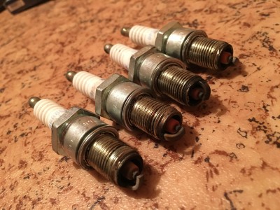

Подскажите, купил свечи NGK, с трудом открутил старые, новые по резьбе не утапливаются до юбочки конца резьбы, зазор между юбкой остаётся примерно миллиметра 2-3... причём на всех 4 штуках... имеет ли значение утопляемость резьбы до конца? Если да, то как ее добиться? Нет трещотки, есть шило и свечной, своей силы мало утопить в корень...как бороться?

Криво не закручивал, везде по площади зазор одинаков, до конца не заходят...

Нжк новые такие же? Новую шайбу нужно дотянуть и обжать. Трежетка тут незачем, обычный карданный свечной ключ, он стоит 200-300 р, можно просто старую шайбу от старых свечей поставить на новый вместо новой шайбы.

Такие же... шайба на свече до конца резьбы которая?

Да

Гектор писал(а):Подскажите, купил свечи NGK,
это уже не НЖК :palcheg: никаких проблем быть не должно ,если свечи не фуфел и подходят по МАРКИРОВКЕ (!) когда менял заводские на НЖК,то все стало , закрутилось и подтянулось на раз-два :)
знающие говорят,что если со свечи можно снять кольцо,то эти свечи можно смело в помойку.
з.ы.знающие---это производитель вышеупомянутых свечей :)

Гектор писал(а):купил свечи NGK
Озвучь точную марку/наимнование, пока беды не случилось (!)

Гектор писал(а):зазор между юбкой остаётся примерно миллиметра 2-3... причём на всех 4 штуках...
На фото видно, что кольцо уплотнительное смято. Значит, все стало как надо.

гость писал(а):На фото видно, что кольцо уплотнительное смято.
Это старые свечи.

Фото новой и старой свечи. Разница в одной букве. И старые Made in France, новые Japan

Гектор писал(а):И даже не в одной
Первая свеча с резистором, вторая без. Возможна некорректная работа ЭСУД с последними. Особливо с ЭБУ М73, очень он чувствителен к отсутствию буковки R в свечах.

значицца так.та,что Франция оригинал.та что джапан нет.цвет фарфора,должна быть синяя маркировка.сам прикинь---из Японии свечи везти. :palcheg: ,когда в Европе завод есть...
а чем тебе старые свечи не угодили?кстати, я езжу на нумере 13...

мишаня писал(а):должна быть синяя маркировка
А если зелёная - подделка значит? :sad:

Если размеры одинаковые, почему не докрутить их? Брака особого нет... просто хотел заменить посвежее... фиг знает сколько старый хозяин с ними катался...слитый кончик и полый у свечи отец сказал не ключевой фактор, вроде бы

Головки у свечей не падают вниз самих свечей, смотрел, что у навесов полукруглых зазор должен быть на классике 0,5-0,6 мм, у Японской меньше
Добавлено спустя 54 секунды:
Зелёная маркировка и есть ин Франсе

Гектор писал(а):слитый кончик и полый у свечи отец сказал не ключевой фактор
Гектор писал(а):Головки у свечей не падают вниз самих свечей
По-русски написано, вроде, а я раз 5 перечитал, но смысл уловить не могу. :i

Вот о чем:
Полая и литая
Белый кончик не падает вниз, плотно сидит

Гектор писал(а):Вот о чем:
На правой свече металл на фото выглядит "китайской подделкой" - не матовый (как на правой), а ярко металлического цвета.

Гектор писал(а):Головки у свечей не падают вниз самих свечей, смотрел, что у навесов полукруглых
Ничего не понятно. Общепринятыми терминами можно пользоваться?
Ещё раз пишу: кольцо уплотнительное смято, какие могут быть вопросы? Нет там никакой проблемы и быть не может.

мишаня писал(а):та,что Франция оригинал.та что джапан нет.цвет фарфора,должна быть синяя маркировка.сам прикинь---из Японии свечи везти. ,когда в Европе завод есть...
У меня свечи "PFR6B11" "MADE IN JAPAN" - с синей маркировкой.

vaduha75 писал(а):А если зелёная - подделка значит?
:hmmm: раньше только синяя была.сейчас не в курсе.можно по инету инфу поискать.
Гектор писал(а):Номер 13, вы о чем?
а для кого я мануал скидывал?потрудитесь прочесть!
Максимиллиан писал(а):На правой свече металл на фото выглядит "китайской подделкой" - не матовый (как на правой), а ярко металлического цвета.
это изолятор центрального электрода шоле?а с каких мудей он должен падать то (w00t)
Гектор писал(а):что у навесов полукруглых зазор должен быть на классике 0,5-0,6 мм, у Японской меньше
а шо за полукруглые навесы?это,братец,не дверная фурнитура. я понимаю так,шо эти....навесы :D и есть боковой электрод :wbounce: какие такие 0.5 --- 0.6мм?зазор между боковым и центральным электродом свечи и есть рабочий зазор.для инжа он должен быть не менее 1.0 мм.для НЖК номеров 11 и 13 ----1.1мм.если проблемы с хорошим бензом,то можно немного уменьшить,как я--1.05 мм. :)
