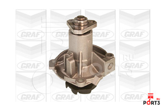

помпа GRAF PA575
цвет металла - интересный

Непрочитанное сообщение Smarticus » Вт фев 04, 2014 7:40:05
VVB, кто производитель сия чуда? Навскидку гугл не знает.
Благодарил (а): 279 раз
Поблагодарили: 733 раза
Re: Замена помпы
Непрочитанное сообщение VVB » Вт фев 04, 2014 8:06:59
>>> Компания GRAF <<< – это итальянский производитель насосов системы охлаждения и деталей тормозной системы. (кликабельно)
В начале ХХ века история GRAF начиналась с изготовления различных автомобильных запчастей, однако, с вхождением компании в группу Brescian Group (60-е года ХХ века), компания GRAF сосредоточилась на выпуске только насосов и тормозов.
Сегодня GRAF производит насосы системы охлаждения для всех популярных автомобилей из Европы, США, Азии. Ассортимент водяных насосов GRAF настолько широк, что покрывает 98% популярных европейских автомобилей.
Вторым направлением GRAF является производство деталей тормозных систем. Компания производит тормозные диски (сплошные и вентилируемые), колодки, барабаны, главный тормозной цилиндр, суппорта, регулятор давления и другие детали. Благодаря широкому ассортименту и сравнительно невысокой цене, детали GRAF пользуются заслуженной популярностью на рынке запасных частей.
