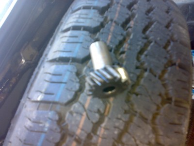

Насколько я знаю поросенок, или его называют паразитка вот как на фото, про неё идёт речь?

То что вы показываете, называется "грибок", или шестерня привода маслонасоса 2101-1011228, её действительно можно ( и нужно) менять через дырку трамблёра.
"Поросёнок" это 2101-1011235 - это валик привода маслонасоса, входит в зацепление с вышеупомянутой шестернёй, приводится в действие цепью ГРМ, чтобы до него добраться, нужно снимать клапанную крышку
http://www.autoopt.ru/auto/catalog/car/vaz/2107/73/
