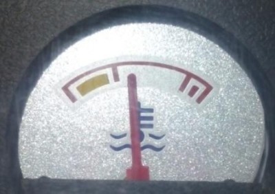

еще раз доброго времени суток. Поменял датчик. Замена никаких результатов не дала. Попробую выложить фото, общим количеством шесть штук. Если сразу не получится, сильно не пинайте.
Первое фото- выехал из гаража, прогрел. Все вроде бы норм. Включены габариты.
Включаю отопитель, положение два. Тут уже двигатель явно становится горячее:
далее следует ближний свет фар. Разница незначительна, но самое интересное впереди.
Ну и дальний:
В довесок вентилятор. Если кто забыл, кнопка включения в салоне у меня выведена. Тыц, ого! И это в течение 20 секунд двигатель набрал такую температуру? Не верю!
Глушу, оставляю габариты включенными. Тут без комментариев...
Если габариты выключить, а затем включить снова, стрелка возвращается в нормальное положение. Дальше экспериментировать не стал. При этом указатель уровня топлива и вольтажа работают штатно, отклонений не замечено. Допустим ли вариант, что глючит саму "стрелку"? Ее вообще можно поменять отдельно?

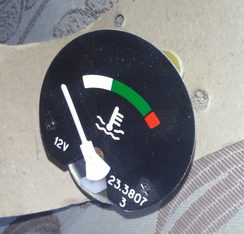

с приборной панелью делал. В наследство достался выносной тахометр, провода шли на приборку. Так как он мне был не нужен, да и не работал толком, я его аккуратно демонтировал. затем все собрал, как было. все светилось/показывало без проблем. Массой сейчас займусь, больше ничего не остается.
Добавлю:
Спасибо всем отозвавшихся, во-первых. Проверен контакт "массы" - у меня это был черный провод, на кузов соответственно. Все как новое, нигде ни разу не гнилое и не окислилось. но раз уж снята приборка, все почистил и подтянул. Собрал, проехал. Проблемы с "зависанием" стрелки больше не наблюдалось, но один фиг при включении потребителей температура "подскакивает". И что самое интересное - какой из показателей является правильным, в большую или меньшую сторону? Ну и на всякий случай купил вот такого красавца, и как оказалось, сей девайс называется простым словом "термометр"! Продавец долго не могла понять, какой именно "датчик температуры" мне нужен. Вот он:
и стОит, кстати это чудо аж 450 деревянных. Вообще все эти "стрелочки" все, кроме расходометра довольно дорогие. Выберу время, поставлю, больше вариантов нет. Если у кого есть идеи, делитесь.

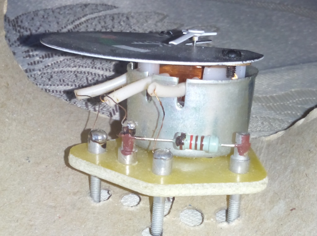

VVB валяется где-то такая книжка. И даже тестер китайский для прозвона/замера. И форум не первый год читаю, но в электрике я не силен, увы. Подскажите - что это за штуковина на термометре - диод или резистор и что будет, если она выйдет из строя? если я правильно понимаю, это скорее всего диод, судя по отметке. С другой стороны, уже несколько раз менял диодные мосты генератора.
По идее, должен быть постоянный ток на приборку от бортовой сети. Или все же это резистор? Если термометр умер, больше там по идее выходить из строя нечему. :hmmm: Вот он:
И еще - у меня были случаи, что неоднократно умирали коммутаторы - три штуки от сбрасывания минусовой клеммы АКБ с целью проверки работоспособности генератора. Могло аукнуться на приборке?
Сообщения: 47879
Благодарил (а): 1494 раза
Поблагодарили: 3730 раз
Re: Проблемы с индикатором температуры
Непрочитанное сообщение Антон80 » Вт ноя 04, 2014 15:43:12
Это очень похоже на резистор. На диод не похоже совсем.

Непрочитанное сообщение Tolik2402 » Вт ноя 04, 2014 18:04:50
Матвей это резистор для корректировки показаний. все книжки можна найти здесь viewtopic.php?f=5&t=921 кстати от IDDK точно такая как я купил.
