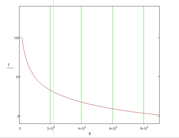

Непрочитанное сообщение pozitron32 » Пн фев 18, 2013 20:34:55
видел только вот такого вида таблицы Изображение
Мне нужна более подробная таблица в диапазоне 100-115 градусов.

pozitron32 писал(а):Даже, сказал бы что нужно знать 90-115 градусов.
А если по приведённой таблице построить график и предположительно попытаться определить сопротивление датчика? Зависимость там конечно не линейная, но думаю. большой ошибки не будет.

Непрочитанное сообщение pozitron32 » Вт фев 19, 2013 5:51:04
Буйный писал(а):А если по приведённой таблице построить график и предположительно попытаться определить сопротивление датчика? Зависимость там конечно не линейная, но думаю. большой ошибки не будет.
Скороварку можно попросить у соседской бабушки, у неё есть :fear: .
Не, про соседскую бабушку сразу нет.
А зависимость там - обратная пропорциональность, а аппроксимацию я уже пробовал делать - слишком мало значение сопротивления в области 100-115 градусов, чтобы с графика снимать показания. Можно пользоваться, конечно, но все это не то. К тому же должна существовать таблица с сопротивлениями от температуры для этого датчика, должна..
