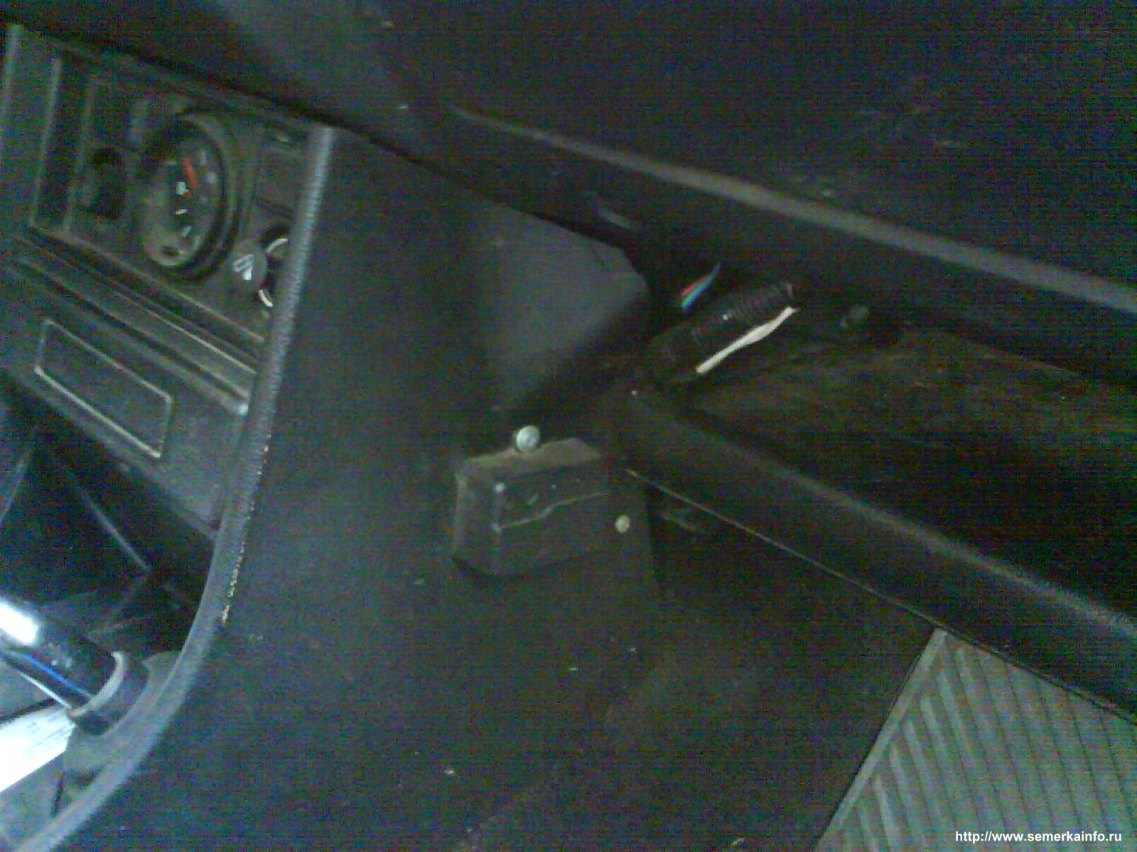

Помогите советом.
Купил неделю назад 21070, 2004года, покатался вокруг дома пару раз, сегодня решил поехать в автосервис, поменять расходники и т.д. , снимаю с сигнализации - двери открываются, завожу машину, а блокировка двигателя в сигналке не даёт её завести (
Сигнализация - "Terminator Classic"
Можно каким-нибудь способом снять блокировку или просить друзей буксировать меня в автосервис?

Re: СИГНАЛИЗАЦИЯ
Непрочитанное сообщение Сусанин » Вс июл 24, 2011 17:32:47
-Camero-
ищи блок сиги, от него идет два толстых провода к стартерной цепи или на катушку, соединяй провод напрямую без блока, а сига будет открывать закрывать двери

Re: СИГНАЛИЗАЦИЯ
Непрочитанное сообщение -Camero- » Вс июл 24, 2011 18:20:49
Сусанин писал(а):-Camero-
в поисках обшарил весь салон, нашел от неё только вот такую маленькую коробку, которая даже и подключена не была...провода(которые не подключены) тянутся куда-то под торпеду...там наверное и блок сиги...неужели снимать торпеду(?...или есть ещё места куда устанавливают блок более доступные?
