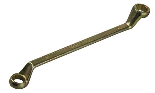

Yurec писал(а):рожковым ключем не смог сорвать болт
:crazy: чудак, тут как минимум нужен накидной...!
