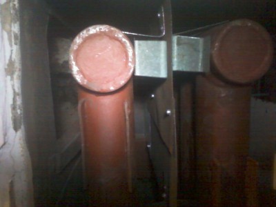

Я его вставил. Ещё пару извращений и можно топить печку!
Добавлено спустя 24 минуты 10 секунд:
Собираюсь добавить 2 перемычки из жести как показано синим цветом на фото. Тогда дымовые газы будут двигаться как показано жёлтыми стрелочками.

Непрочитанное сообщение Буйный » Ср фев 04, 2015 5:19:04
X-TAZ писал(а):Собираюсь добавить 2 перемычки из жести как показано синим цветом на фото
Нормальненько :yes: :yes:

Непрочитанное сообщение X-TAZ » Ср фев 04, 2015 20:36:41
Ну и вот они перемычки. Только вот не знаю я как поведут себя алюминиевые заклёпки, которыми я соединял жестяные детали на перемычке. На той перемычке, что ближе к огню могут и поплавиться...Возможно придётся на болтики заменить. Сколько там температура плавления алюминия? На костре плавят алюминиевые ложки?

Непрочитанное сообщение артур с » Пт фев 06, 2015 10:07:06
думаю лучше на болтики чем на клепки...люминь вроде при 600 плавится...надо в инете смотреть....
лучше подстраховатся наверно
а тяга то будет с этой конструкцией????....куча перегородок и труб тягу не уменьшат???....смотри угоришь еще....акуратней там
Re: Отопление, водоснабжение, канализация
Непрочитанное сообщение X-TAZ » Пт фев 06, 2015 14:38:38
Я рассчитывал площадь прохода свободного через те трубки в разных точках. Получается свободный проход примерно 200х200. А это периметр дымаря и даже более,чем проходы , которые были в обход духовки. Накрайняк могу не пускать всё через грубу, а приоткрыть напрямую в дымари заслонку...и будет тяга полюбому. А вообще испытания покажут. Уже на пожсоединение насоса и труб и всё есть. Надо монтировать.
