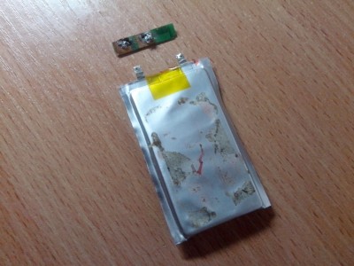

Ранее писал, что в зарядке для фонарика от прикуривателя оказался по факту муляж с "лампочкой". Реализованная схема во первых не могла обеспечить по сути никакой адекватной мощности , плюс не имела никаких ограничений.
Искал предохранитель, попутно нашел кой чего.
Дохлая батарейка :)
Хотя сперва сдох плеер, а батарейку помучали да забросили.
А у нее как видим в комплекте модуль защиты. Защита по нижнему и по верхнему порогам напряжения. Защиты по току в этих платках обычно нет.

Непрочитанное сообщение олежек » Чт апр 10, 2014 6:39:15
Meart
и? ты её хочеш применить для свои аккумов выдернутых из ноута? с ней только одну банку либо параллельно соединенные, можно применить на 3,7 вольта, плюс больше скорее всего 1А она не сможет судя по фото отдать, полевик похоже стоит один, но если для фонаря, при условии что все банки стоят в параллель думаю сгодится...

Непрочитанное сообщение Meart » Вт апр 22, 2014 17:47:12
олежек писал(а):Meart
Именно хочу применить для фонаря. В нем батарейки стоят параллельно.
Пока все еще думаю как делать.
У фонаря зарядка от розетки сама умеет правильно заряжать. Есть хвост, чтобы собрать зарядку от авто.
1. Можно взять зарядку от прикуривателя от телефона и вмонтировать туда плату и прикрутить хвост.
2. Можно вмонтировать плату в коробку фонарика после зарядного разъема(там место есть). Тогда хвост можно будет сделать под USB разъем.
3. Можно вмонтировать плату в коробку фонарика повесив именно на батарею, но тогда вопрос, а выдержит ли она потребление фонаря?
Re: Уголок радиолюбителя
Непрочитанное сообщение олежек » Ср апр 23, 2014 9:19:19
Антон80 писал(а):Голова определяет наличие чего-то в гнезде, иначе не появляется пункт меню.
во о чем и я толкую, только наличие чего она определяет вот в чем вопрос. я думаю можно в радио магазине поспрашивать разные типа микрофонов, в наушниках возможно стоит простой динамический микрофон по устройству похожий на наушник, а голове надо конденсаторный и вполне возможно что она щупает наличие емкости на входе, либо прав четвёрковод и у тебя более дешевый в производстве конденсаторный, а надо динамический тогда действительно попробовать наушник от чего либо...
Meart писал(а): а выдержит ли она потребление фонаря?
не думаю что твой
Meart писал(а):CREE XPE LED, который Т6.
потребляет больше 1А, думаю что выдержит...
