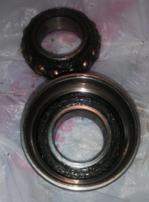

Не смог подобрать угол освещения для того чтобы телефон смог показать и имеющийся износ, глазом видно а линзой нет, пардон.
Около 100 тык пробежал тот что разобран на фото
Непрочитанное сообщение Йожык » Ср июн 01, 2016 21:21:15
Износ есть?
Re: Олимпийская четырочка цвета "Сочи" (211440)
Непрочитанное сообщение четвёрковод » Ср июн 01, 2016 21:32:58
Мне?, то я написал, износ есть, глазу виден камера не смогла.
Износ создающий прежде всего гул.
Хочешь увидеть?
Добавлено спустя 5 минут 38 секунд:
Вот чуть видать, между стрелок место качения шариков, по кромке на которую жёлтая стрелка указывает рябь видна, это есть причина гула.
Добавлено спустя 3 минуты 58 секунд:
Это часть внутренней обоймы.
Тут тоже есть но помельче и несколько меньше , не смогла камера.
Непрочитанное сообщение Йожык » Чт июн 02, 2016 7:58:45
Ага, видно.

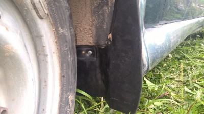

  • Поставил феншуйный брызговик вместо того убожества, что временно стояло. Болт сорвал, временно закрепил саморезом, чтобы в дороге не оторвало.
    Лепота
    Красота

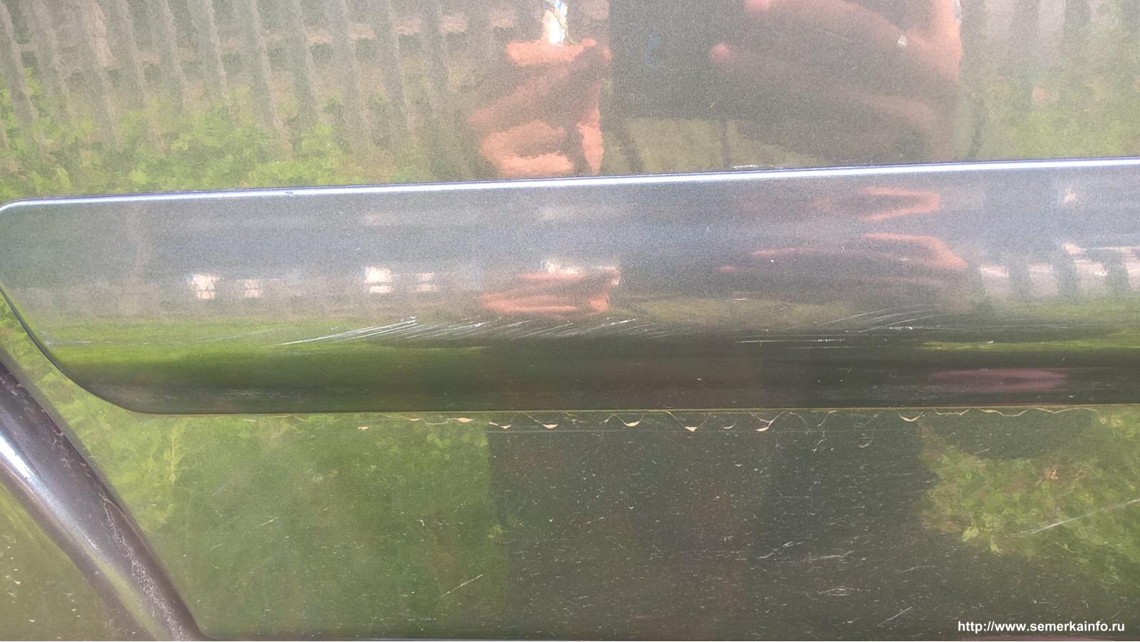

  • Полирнул царапины и "боевые шрамы". Полирнул на передних дверях впадины под ручками - там исцарапано было хорошо. Сфоткаю потом результаты - покажу.
    Боевой шрам, оставленный подрезавшим меня и уехавшим Пазиком. Оформлять не стал
