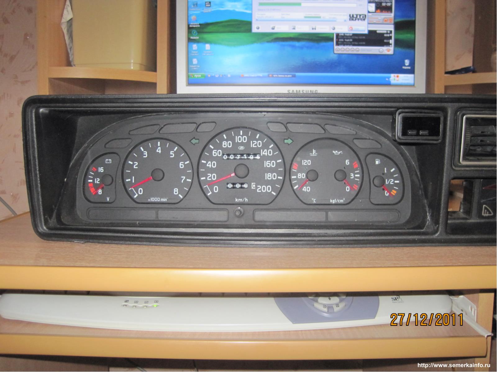

СВЕРШИЛОСЬ! Откапал-таки приборку! Правда, оказалась с ГАЗели, хотя заказывал волговскую. Посему возикла проблема с контрольками: нужные символы есть не все, а те что есть - не нужны. Мож есть у кого-нибудь лишние?

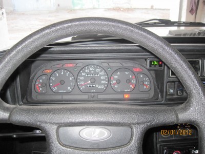

Всё! Установил. Весь процесс установки описывать не стану - всё делал по советам из данной темы, но:

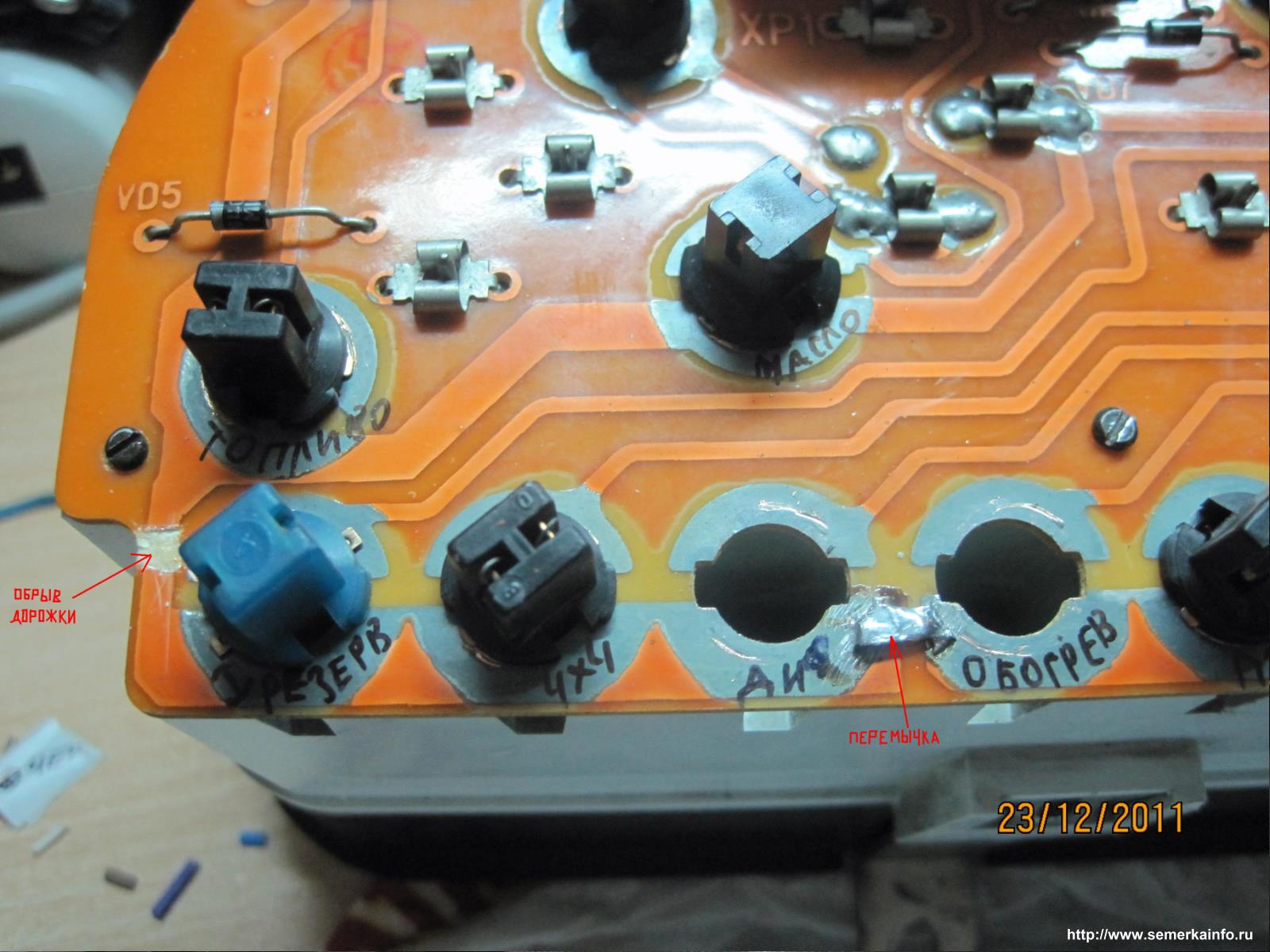

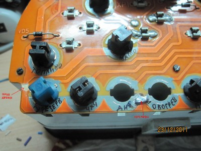

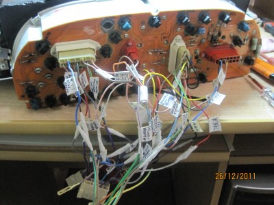

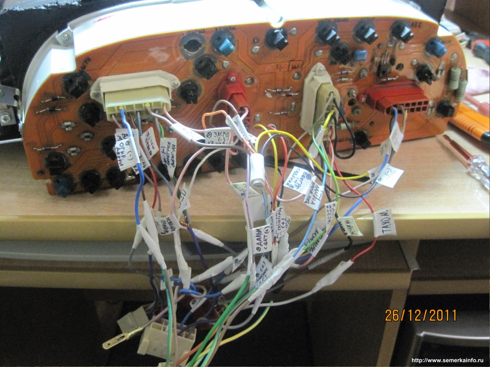

1.Чтобы не запутаться в проводах - я их подписал с помощью белой изоленты и чёрного маркера
2.Три левые нижние лампочки пересадил плюса на минус
3.Перед панелью закрепил БК "Штат 07 Х1"
Сообщения: 47871
Благодарил (а): 1519 раз
Поблагодарили: 3795 раз
Re: Панель приборов 3110 Волга в семерке
Непрочитанное сообщение Антон80 » Чт янв 12, 2012 18:57:24
Неплохо! Очень читабельная приборка, как поездивший на Газели говорю.

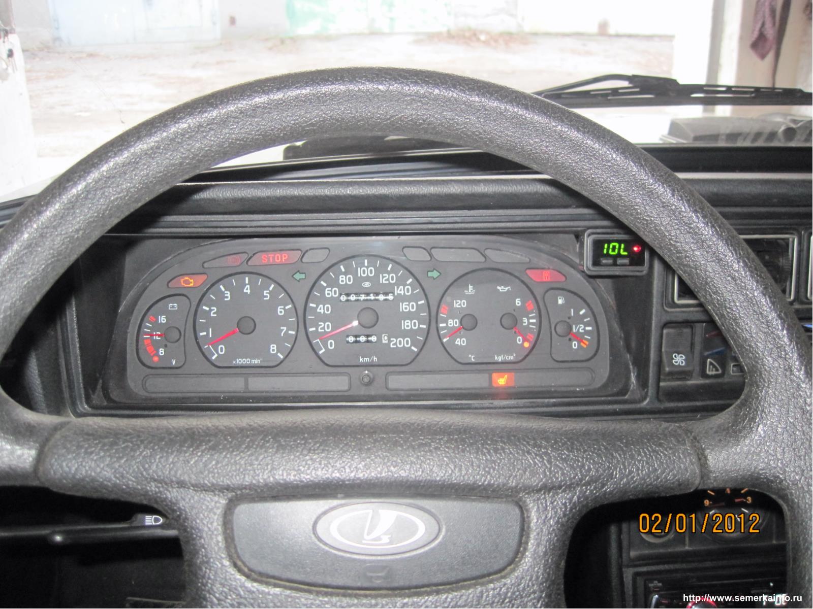

Непрочитанное сообщение gavrilyuk » Чт янв 12, 2012 19:04:12
А вот она уже в машине
Непрочитанное сообщение JET » Чт янв 12, 2012 19:08:07
gavrilyuk
Отлично сделал :thum1:

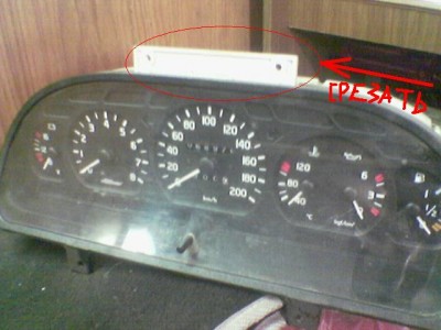

Ещё один момент: в процессе подготовки к установке нужно на верхней и нижней поверхности корпуса приборки срезать выступы, предназначенные для крепления приборки в волговскую торпеду(один сверху и два снизу).

gavrilyuk писал(а):А вот она уже в машине
А подсветка у приборки действительно такая неровная или это фокусы фотика?
gavrilyuk
Сообщения: 31
Зарегистрирован: Ср авг 18, 2010 10:34:57
Модель авто: ВАЗ-2107 2010г.в.
Откуда: Измаил Украина
Непрочитанное сообщение gavrilyuk » Пн янв 16, 2012 12:58:43
это фокусы фотика
На деле гораздо лучше смотрится. Я доволен.

gavrilyuk
Сообщения: 31
Непрочитанное сообщение gavrilyuk » Ср янв 25, 2012 23:35:32
стекло приборки от 2107 или 3110 чет не пойму, и как насчет точности показаний.
У каждой приборки своё стекло: 2107 в сборе со стеклом снимаешь - 3110 в сборе со стеклом вставляешь.
Точность показаний сверял с бортовым компьютером: - у меня всё совпадает.
а датчик скорости родной?
Да, родной. Сигнал на спидометр можно взять с ЭБУ, но там много проводов - можно заблудиться. Я нашёл под капотом жгут, идущий от датчика и подключился к нему. Там всего три провода: "+","-" и провод, к которому нужно подключиться(кажись серый)
на каждый поворотник своя контролька. цепляешь к проводам идущим от переключателя.
Я цеплялся к кнопке аварийки. Там три "моргающих" провода: левый, правый и общий.
