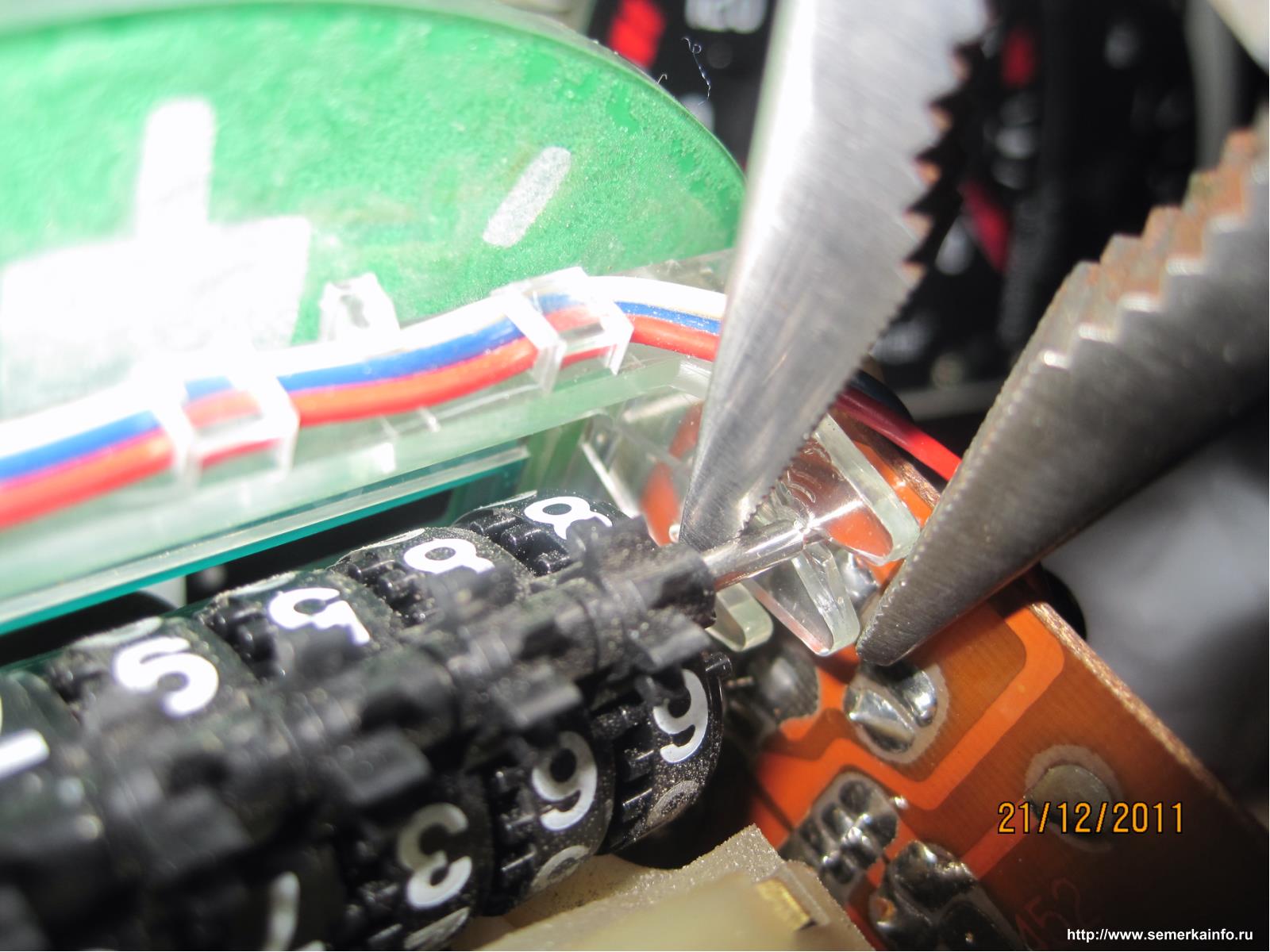

Первым делом выставил нужный пробег. Оказалось очень просто
Главное - добраться до тыльной стороны спидометра. Берём тонкие плоскогубцы,ставим их,как показано на фото и аккуратно сжимаем. Один конец вала с шестерёнками вылазит из посадочного места и освобождает циферки, которые теперь крутятся в любом направлении. Выставляем пробег, ставим вал на место, радуемся.

gavrilyuk писал(а):Главное - добраться до тыльной стороны спидометра. Берём тонкие плоскогубцы,ставим их,как показано на фото и аккуратно сжимаем. Один конец вала с шестерёнками вылазит из посадочного места и освобождает циферки, которые теперь крутятся в любом направлении. Выставляем пробег, ставим вал на место, радуемся.
так же делал :thum1:
гут, а фото будут установленного девайса?

Выставлял пробег как и ты делал но эти ролики заедают. Говорят что есть какие то фиксаторы внутри этого барабана

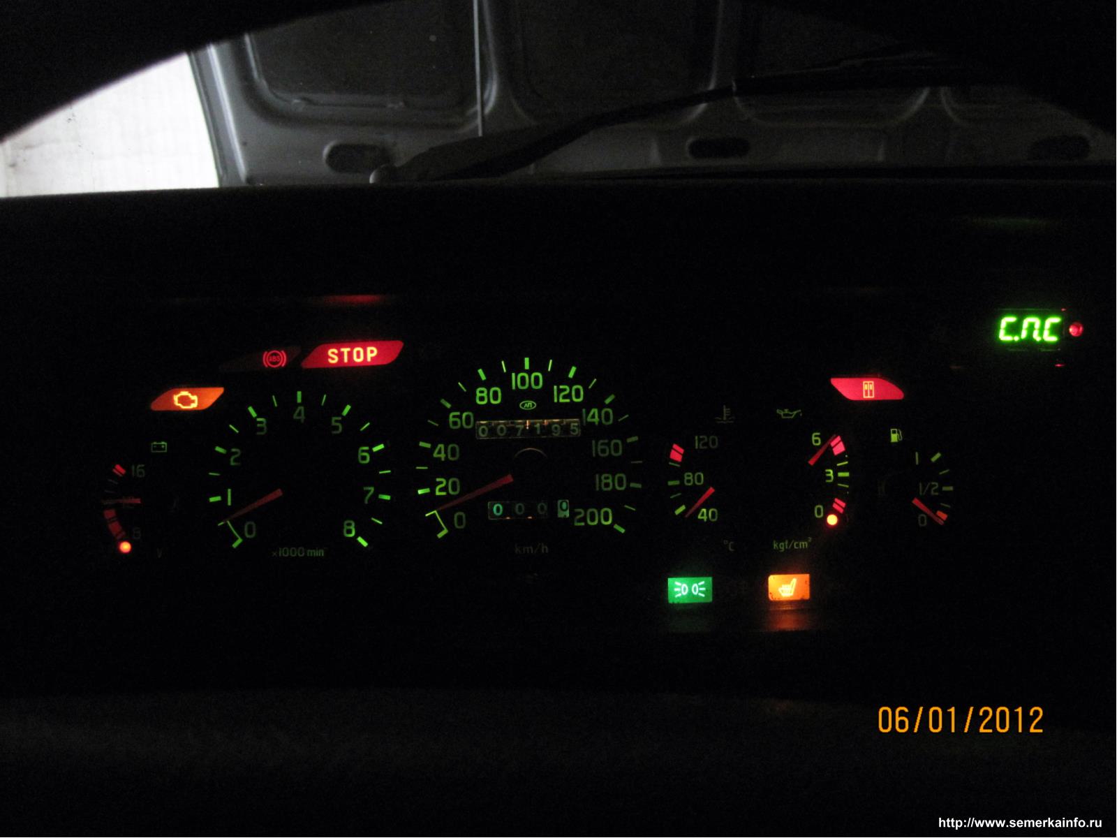

Всё! Установил. Весь процесс установки описывать не стану - всё делал по советам из данной темы, но:
1.Чтобы не запутаться в проводах - я их подписал с помощью белой изоленты и чёрного маркера
2.Три левые нижние лампочки пересадил плюса на минус
3.Перед панелью закрепил БК "Штат 07 Х1"
Сообщения: 47858
Re: Панель приборов 3110 Волга в семерке
Непрочитанное сообщение Антон80 » Чт янв 12, 2012 18:57:24
Неплохо! Очень читабельная приборка, как поездивший на Газели говорю.

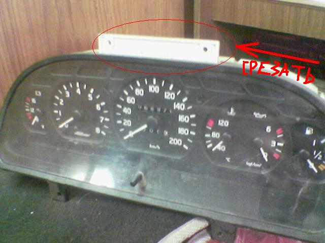

Ещё один момент: в процессе подготовки к установке нужно на верхней и нижней поверхности корпуса приборки срезать выступы, предназначенные для крепления приборки в волговскую торпеду(один сверху и два снизу).

gavrilyuk писал(а):А вот она уже в машине
А подсветка у приборки действительно такая неровная или это фокусы фотика?
gavrilyuk
Сообщения: 31
Зарегистрирован: Ср авг 18, 2010 10:34:57
Модель авто: ВАЗ-2107 2010г.в.
Откуда: Измаил Украина
Непрочитанное сообщение gavrilyuk » Пн янв 16, 2012 12:58:43
это фокусы фотика
На деле гораздо лучше смотрится. Я доволен.
