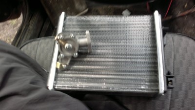

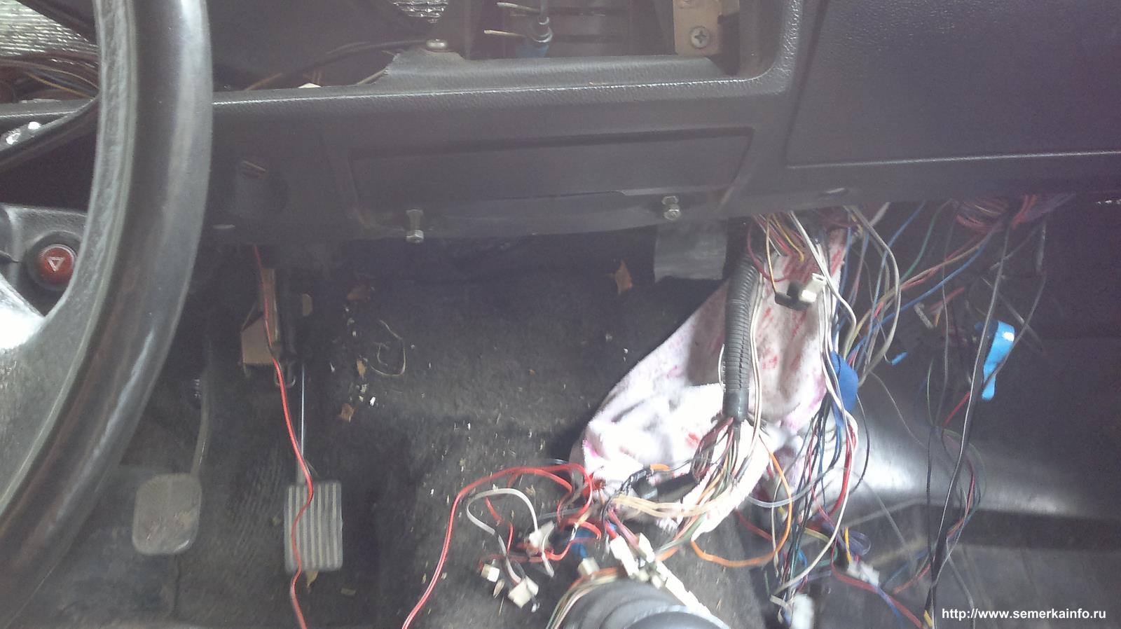

На выходных поменял краник печки и радиатор печки(текли собаки) :) Первый раз когда всё собрал,завожу машину смотрю-капает! :eptel: Я думаю-ёкрный бабай,опять всю эту поеб*стику разбирать :slap:Вот убил бы человека,который придумал конструкцию печки и воздуховодов в семёрке!А ещё бы вместе с ним убил бы того,кто догадался так "удачно" разместить ЭБУ,хрен куда подлезешь! Короче говоря только с третьего раза удалось добиться отсутствия течей(хотя с первого раза я и прокладки ставил и герметиком всё очень добротно смазывал).Кстати,текло в соединении отводящей трубки с радиатором.

На последней фото, очень много проводов :confused:
Если мне тоже надо будет менять (карбюратор, не инжектор) там столько же проводки вытаскивать/отсоединять надо будет??? :offtopic:

Haris22 писал(а):там столько же проводки вытаскивать/отсоединять надо будет???
Думаю,что нет,т.к у меня на фото там висят провода от БК,антенны,и поставленной через Ж сигнализации :look: Так что думаю,что не так много их у тебя будет ;)

Igor001/7 писал(а):На выходных поменял краник печки и радиатор печки
Радиатор такой точно себе ставил перед позапрошлой зимой - всю зиму материл себя и всех Лузаровцев. Воздух еле теплый, мотор не прогревается нормально (эт если холодней -8), до -8 всё гуд.

JET писал(а):Воздух еле теплый, мотор не прогревается нормально (эт если холодней -8), до -8 всё гуд.
Хреново :eptel: Поглядим что будет зимой :hmmm:
