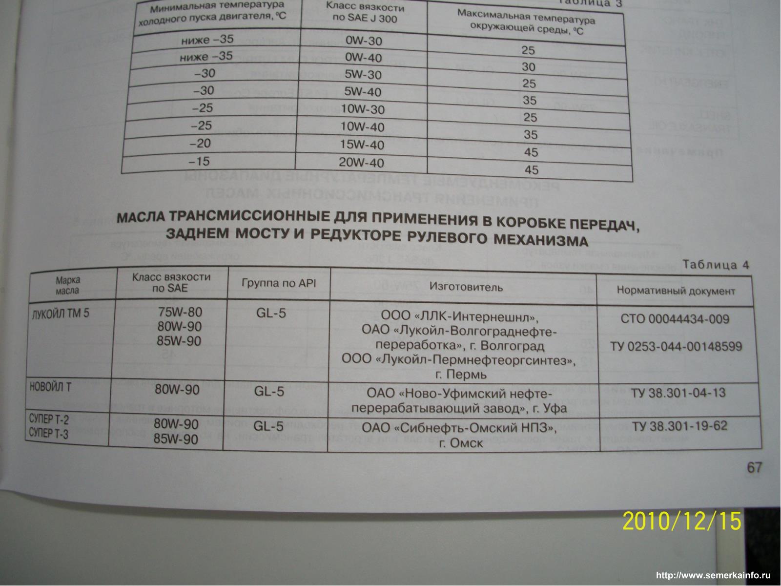

мишаня писал(а):вообще по мануалу именно GL-5
Миш, переверни страницу, там будет для КП. Это ты прочитал для моста.
Сообщения: 11249
Благодарил (а): 284 раза
Поблагодарили: 785 раз
Re: Коробка Масло
Непрочитанное сообщение мишаня » Ср дек 15, 2010 7:28:13
Буйный писал(а):Миш, переверни страницу, там будет для КП. Это ты прочитал для моста.
:no: нема такой странички,а есть---масла трансмиссионные для применения в коробке передач,заднем мосту и редукторе рулевого механизма.усе! из этого выше и озвучил.так шо машины собранные на Украине из Расейских машинокомплектов НУ ОЧЕНЬ СУРОВЫ! LOL

Непрочитанное сообщение Буйный » Ср дек 15, 2010 7:47:20
мишаня писал(а):так шо машины собранные на Украине из Расейских машинокомплектов НУ ОЧЕНЬ СУРОВЫ!
LOL LOL Скан скинь той странички если могёшь, я буду жаловаться в лигу наций и коминтерн :devil: .Привожу свои, изд. 2008г.
Сообщения: 11249
Непрочитанное сообщение мишаня » Ср дек 15, 2010 8:21:39
щас фотки скину.издание 20.06.2008 года.а я буду жалиться в Еврейский Национальный Конгресс LOL

Непрочитанное сообщение Буйный » Ср дек 15, 2010 8:41:34
мишаня Сжечь это порно на костре инквизиции :chop:

Непрочитанное сообщение мишаня » Ср дек 15, 2010 8:48:42
Буйный писал(а): Сжечь это порно на костре инквизиции
:hmmm: та у меня в коробке GL 4\5.75-90.вот така у меня книженция.издание автоваза и отпечатано на Тольяттинской типографии :devil:

Re: Коробка Масло
Непрочитанное сообщение Буйный » Ср дек 15, 2010 12:27:34
мишаня писал(а):отпечатано на Тольяттинской типографии
В третью смену гнали контрафакт LOL , хады..

Re: Коробка Масло
Непрочитанное сообщение Rush » Ср дек 15, 2010 13:43:59
а у меня так написано! LOL
Российский вариант по состоянию на 20.04.2010
Украинский вариант по состоянию на 16.10.2006
