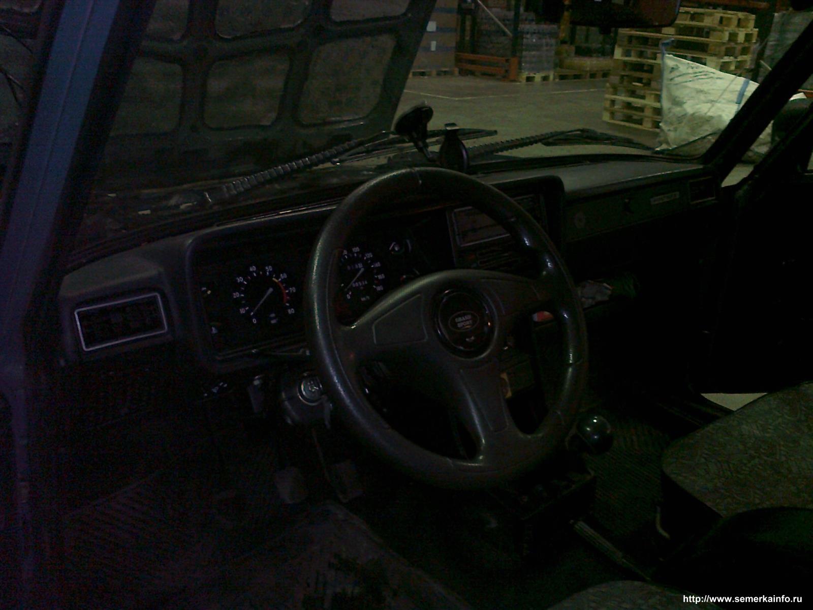

Ну вот наконец и я созрел несколько фоток своей машинки выложить. По причине отсутствия свободного времени и денег находится она в весьма плачевном состоянии, потому и тему так назвал. Сегодня наконец помыл её, а так же двигатель. Если кого что заинтересует - пишите. Правда ничего эксклюзивного в ней нет - всё сток, кроме руля))))

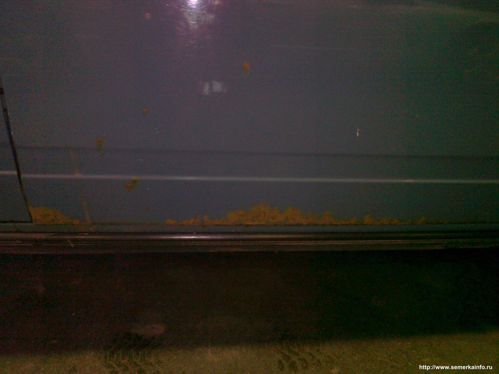

Ну а теперь самые грустные фото (для меня, конечно). Правая передняя дверь и... не знаю как назвать...

Совсем забыл спросить - с гнилой дверью можно что-то сделать или проще дождаться пока совсем сгниёт и на разборе другую купить?

ну тут два варианта :tease:

mik58, по ссылке написано "зачищаем ржавчину и сколы". Я думаю если я зачищу ржавчину, то низ двери будет представлять из себя довольно большую дыру. Поэтому и опасаюсь даже начинать ремонтные работы. Близится, правда, отпуск - может соберусь с духом и попробую себя в этом новом (для меня) деле.

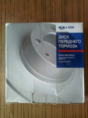

Ну вот, потихонечку закупаю детали к грядущему отпуску. Пока приобрёл кран отопителя (решил всё-таки взять керамический, а не шаровый), передние тормозные диски, а так же откопал купленные в прошлом году передние тормозные колодки. Фото прилагаю (прошу прощение за качество - сделаны телефоном). Но главная задача на отпуск - поменять маслосъёмные колпачки и отрегулировать клапана. Ну заодно и разобраться почему правое переднее колесо плохо тормозит, когда едешь вперёд и хорошо, когда назад)))

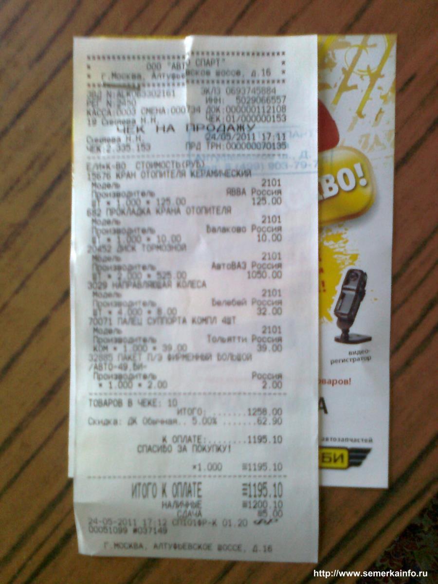

Ну и для тех кому интересны цены.

о стоковые колодки LOL
а пальцы лучше QML они закисают меньше

А у меня вообще машина вся стоковая :yes: , а вот про пальцы не знал - на прилавке и QML лежали...

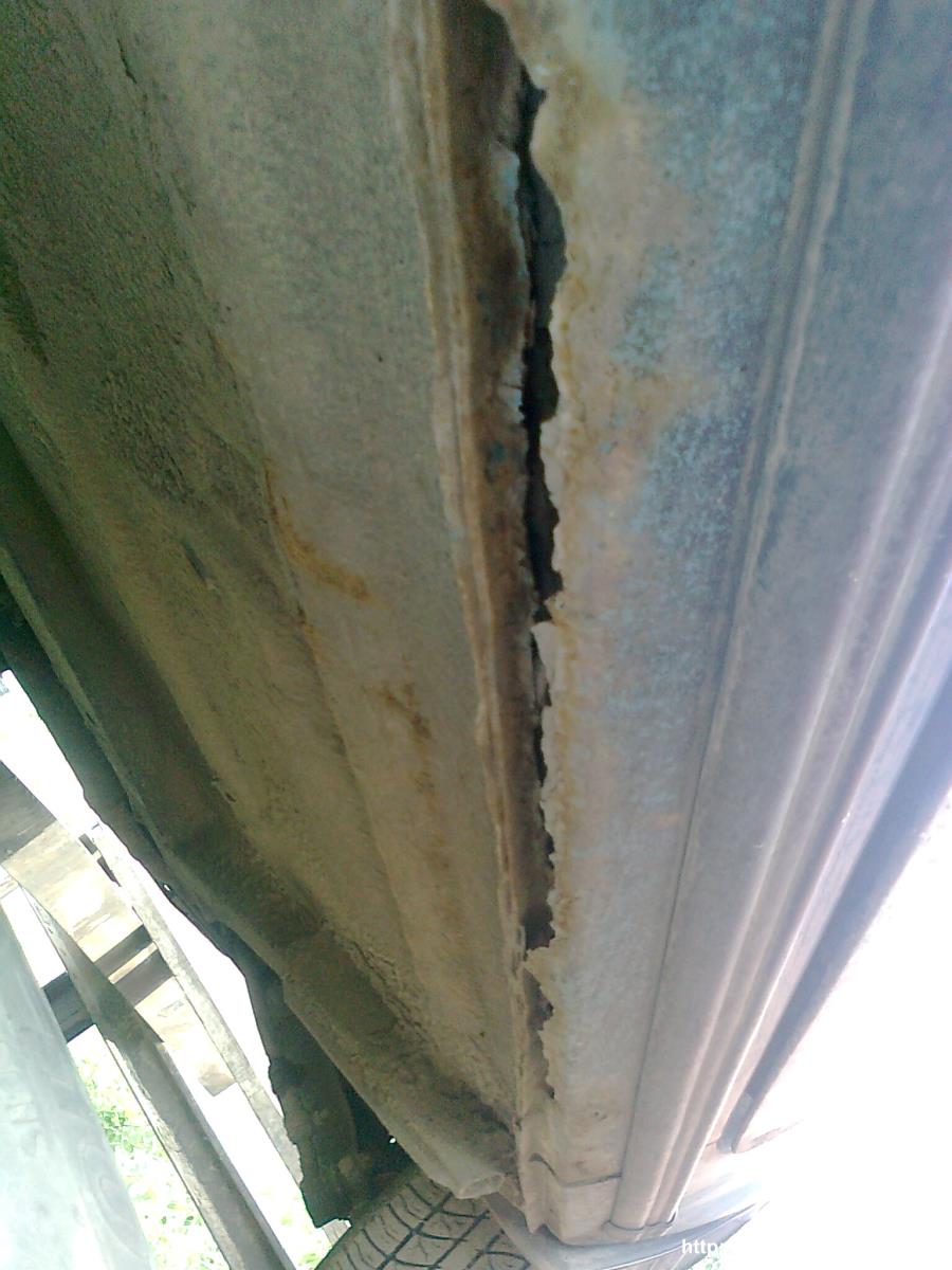

А вот, в общем-то, фото причины продажи моей машинки.
Это процесс временного "колхозного" заделывания дыр:

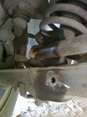

Ещё кратенько напишу про устранение стука, который меня слегка нервировал на протяжении последнего года - как я и думал дело оказалось во втулке рычага поперечной устойчивости (или как там его правильно называют...)
После отмачивания, обстукивания и танца вокруг машины удалось открутить одну гайку из 4х - остальные болты благополучно сломал.
Правый нижний болт удалось при помощи кувалты и выколотки выбить (он к рычагу изнутри приварен в трёх точках), а с левыми двумя морочиться не стал - высверлил и подчистил "болгаркой". Заместо сломанных болтов поставил обычные болтики, правда теперь их пришлось придерживать от прокручивания при закручивании гаек. К сожалению фото собранного рычага не сделал (после махания кувалдой уже ничего не хотелось), а вот фото старых втулок успел)))

Неее, ну не стоит ее продавать из-за такого пустяка. У меня в темке и не такое можно увидеть :whistlin:
Тем более, что она очень ухоженная :thum1:

Может и пустяк, но я спрашивал цены в Москве на устранение этого "пустяка" - как-то совсем "не рентабельно" выходит.
А ухоженная она только на фотографиях, и то не на всех)))))) Посмотри в начале темы. :beer2:
Re: Моя неухоженная "семёрочка".
Непрочитанное сообщение Haris22 » Чт сен 08, 2011 11:35:24
Видел фото. Если не секрет, сколько за такой "пустяк" запрашивают?
Сообщения: 7221
Благодарил (а): 2443 раза
Поблагодарили: 988 раз
Непрочитанное сообщение vaduha75 » Чт сен 08, 2011 11:39:07
от 15 до 30 тыс. Но это я пока только звонил в сервисы и гаражи. Хочу в одно местечко подъехать, но там тоже не дёшево, зато (как говорят ребята) хорошо делают. Но продавать всё-равно уже наметил.
