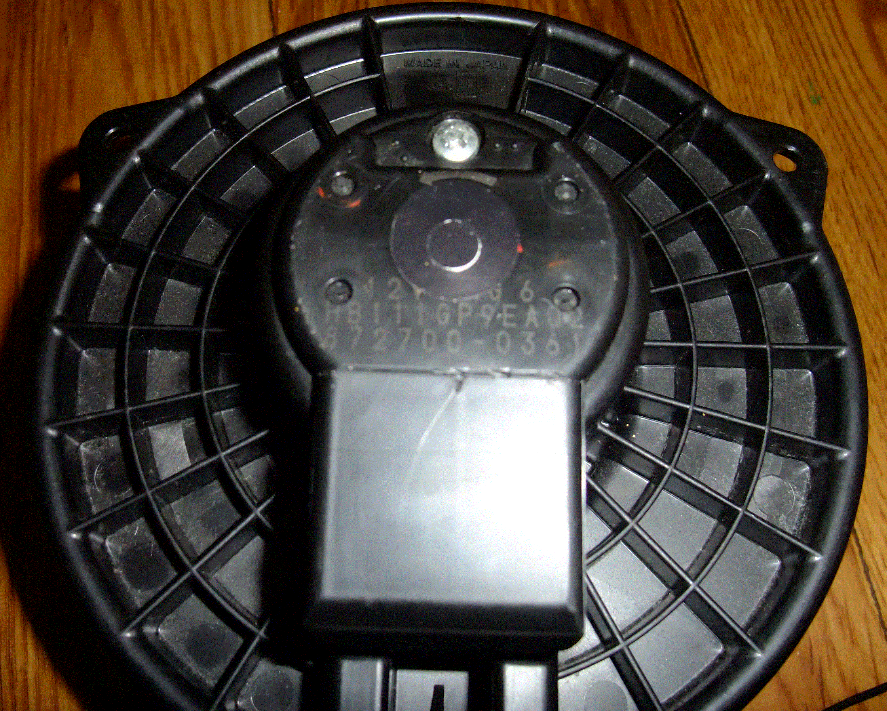

Доброго времени суток! Попалась мне в руки улитка от мазды трешки без корпуса. Думаю ее воткнуть. Ваше мнение?
Собственно, она.

Re: Улитка 08 на классику или Кардинальная переделка печки
Непрочитанное сообщение рустем » Вс дек 11, 2011 15:47:08
Orma
По размерам похожа на вентилятор отопителя Шеви.Можешь попробовать сделать как я сделал http://www.semerka.info/forum/viewtopic ... 18#p263718

Orma писал(а):Orma
И какие мысли по поводу печки? Как будешь делать?

Диффузор планирую сделать как у рустема. От нижней части печки все отрезать, оставить только крепежи и сваять корпус под улитку. В отличие от рустема, я планирую весь поток от улитки направить в отдельную камеру, а там уже распределять. Там и с заслонками поколдовать можно будет.
Вот, только, корпуса печки лишнего под рукой нету. У нас в магазинах только в сборе продается, на разборе нету - сказали ждать.
А дополнительный резистор печки обязательно родной брать, или это зависит от желаемого количества скоростей?

рустем писал(а):Orma
я делал так же, не вариант... и камеру распределения даже отдельную под воздух делал... всеравно поток неравномерно с сопел идет, в итоге воткнул от 09 улитку, на трассе у меня продув с открытой заслонкой как 1 скорость улитки, по трассе хожу примерно 100, т.к. 4ст коробка :( сейчас думаю о установке фильтра, новом корпусе печки для него и как сохранить рециркуляцию :)
