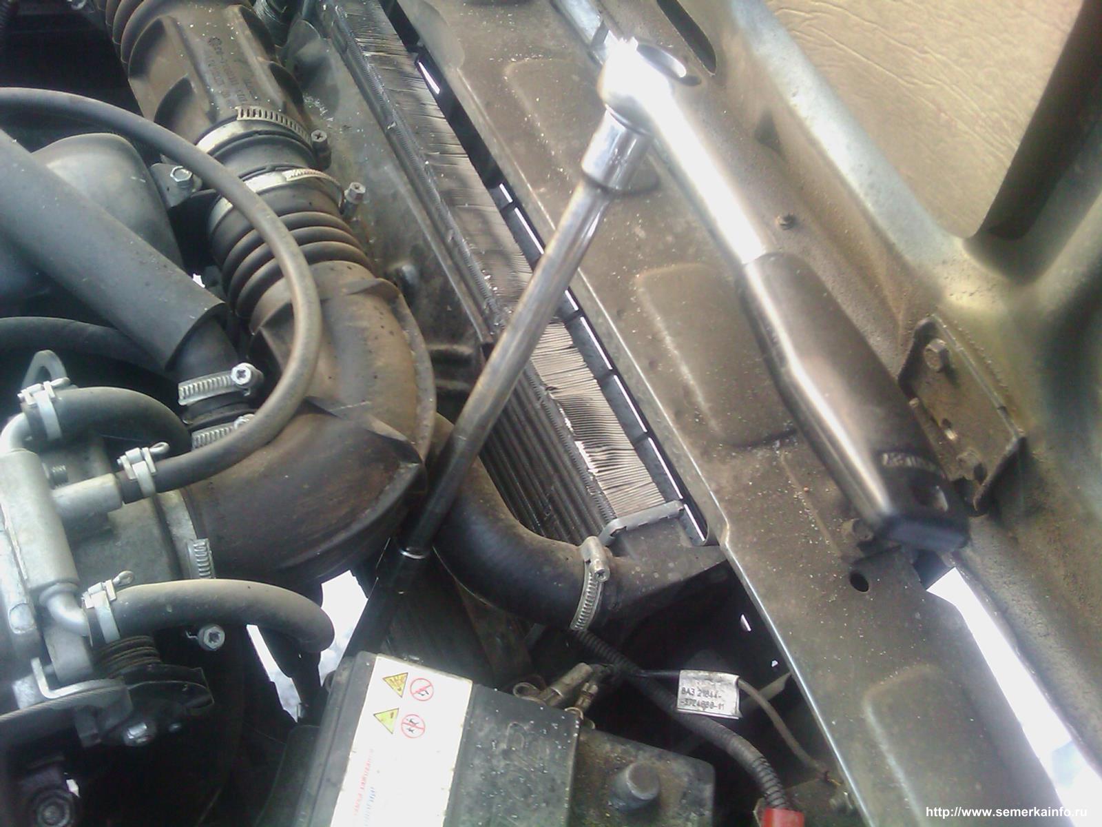

в общем съездил в гараж поменял хомутики и реле регулятора
ключик которым подбираюсь к гайке генератора, с карданом,очень удобно не приходится ничего снимать

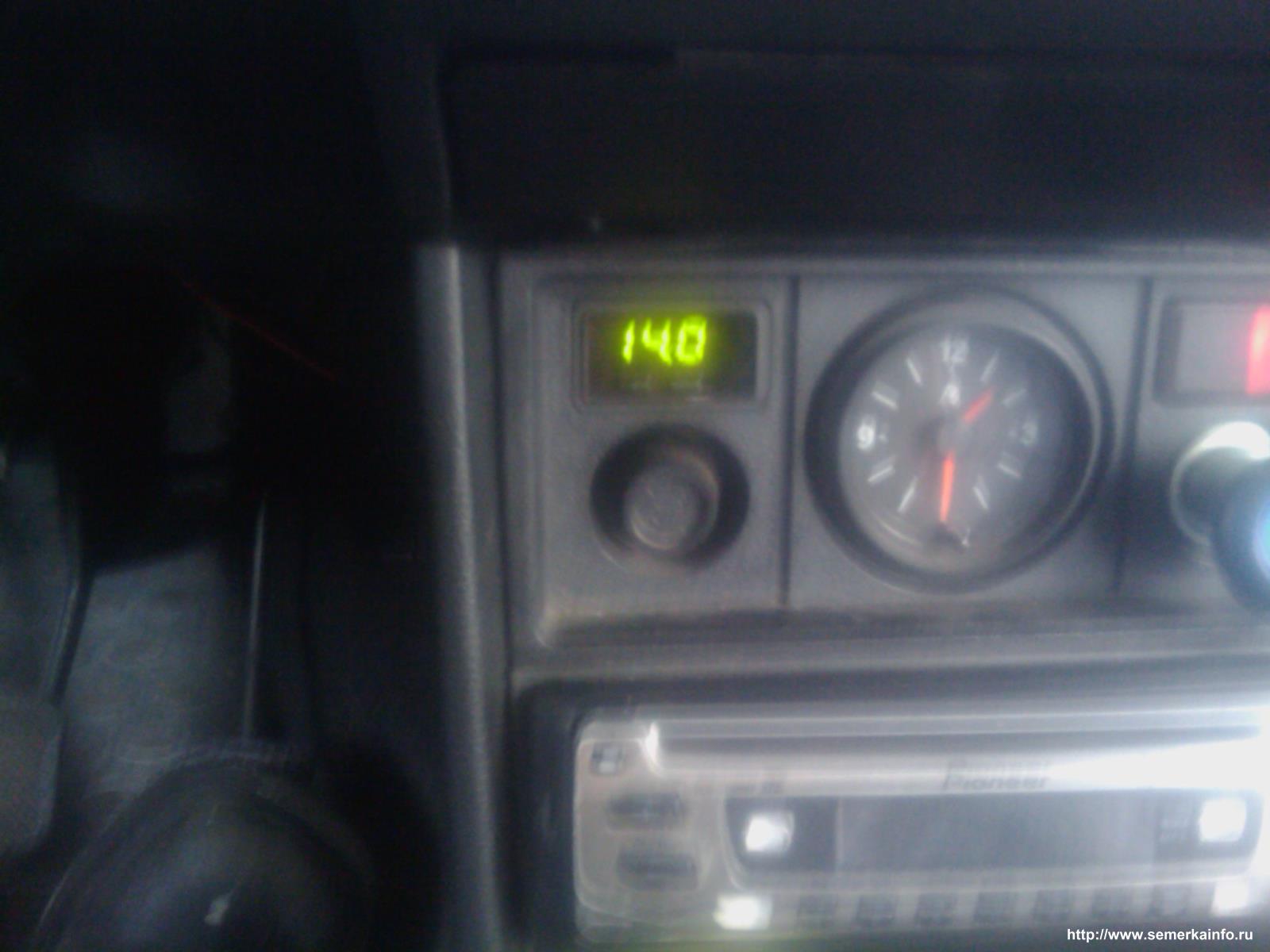

опять появились в наших магазинах преды с индикаторами
надо будет закупится, а то они периодически пропадают из продажи

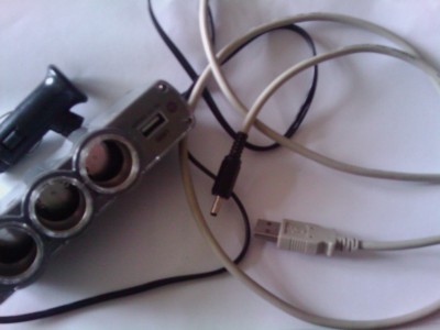

как и многие толкнулся с тем что зарядка регистратора оказывает помехи радио
подсмотрев решение http://www.lacetti-club.ru/vb_forum/sho ... hp?t=12240 сварганил шнурок и купил много гнездовой разветвитель с USB
