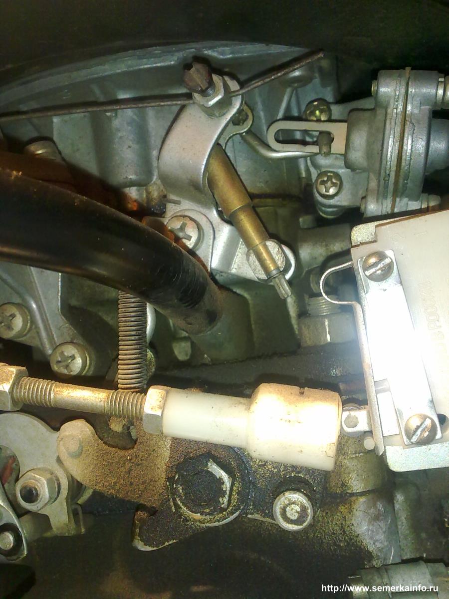

Подскажите куда цеплять возвратную пружину, у которой одно ухо длинное, другое короткое
Re: Вопросы знатокам.
Непрочитанное сообщение Вованн » Пт мар 02, 2012 16:48:49
Самый верхний и самый нижний винты?
прапор
Сообщения: 884
Поблагодарили: 41 раз
Непрочитанное сообщение прапор » Пт мар 02, 2012 16:50:48
Сюда
Непрочитанное сообщение четвёрковод » Пт мар 02, 2012 16:53:07
Кажись сюды.
Тоже самое нарисовал :-J
Непрочитанное сообщение Вованн » Пт мар 02, 2012 17:07:19
Дак это понятно. А потом вниз? Я не знал где вторая точка крепления :) прицепил вниз
Непрочитанное сообщение прапор » Пт мар 02, 2012 17:15:16
Ну да. Там не куда больше

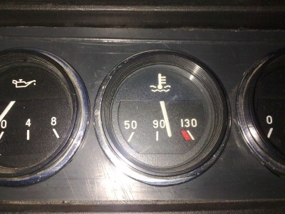

Есть еще такой вопрос. Как выбрать датчик включения электровентилятора радиатора? У меня 87-92, но он и при 95 не хочет включаться :pinch:
Друг недавно на девятку купил такой же, так тоже поздно включается. Дал ему кто-то тоже 87-92, и тот при 92 включается. Вроде одни и те же датчики. Как выбрать, и не попасться на подделку?
Температура высокая, а эл.вент всё еще не включился

Непрочитанное сообщение четвёрковод » Пт мар 02, 2012 20:29:11
Вованн писал(а):не попасться на подделку
Игра в рулетку. ИМХО
Zayec
Сообщения: 5754
Откуда: Рязань
Благодарил (а): 77 раз
Поблагодарили: 300 раз
Непрочитанное сообщение Zayec » Пт мар 02, 2012 20:31:39
Вованн писал(а):Как выбрать, и не попасться на подделку?
К сожалению в теме о датчиках http://www.semerka.info/forum/viewtopic ... 1%80%D0%B0
отзывов по качеству и производителям нет. Так что тебе предстоит лотерея.
Поблагодарили: 1275 раз
Непрочитанное сообщение zombie177rus » Пт мар 02, 2012 20:35:09
У этих приборов вкупе с датчиками точность +-0,5км.Датчик в воду на газ и термометр в руки.Лотерея устранена.
Непрочитанное сообщение четвёрковод » Пт мар 02, 2012 21:47:39
zombie177rus писал(а):Лотерея устранена.
Ну да, конечно, оставшуюся горсть датчиков сдаём обратно в магазин.
Так можно месяц пешком проходить на работу попутно покупая и возвращая датчики. Лотерея то в этом...
Если только в горловину радиатора их по одному опускать стоя у магазина...
