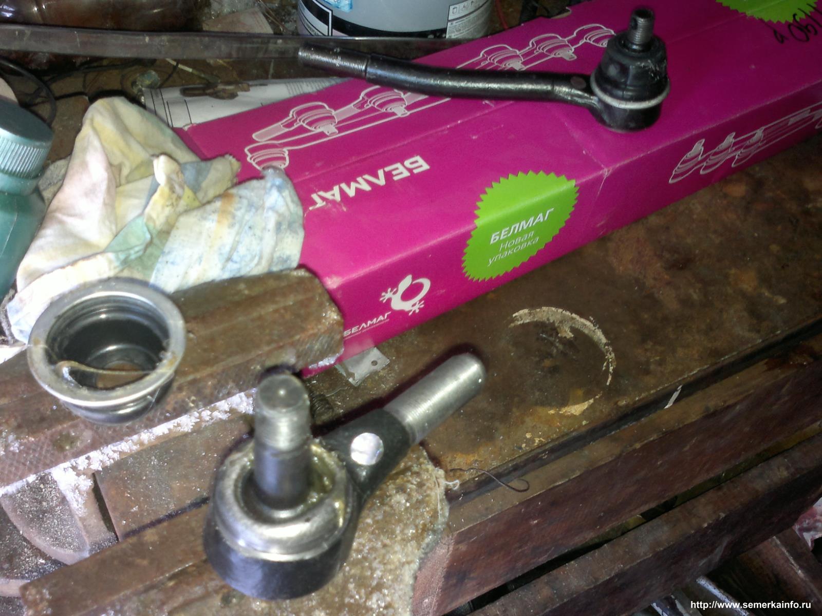

вот так завод закладывает смазку

меняем сайленты и трапецию
