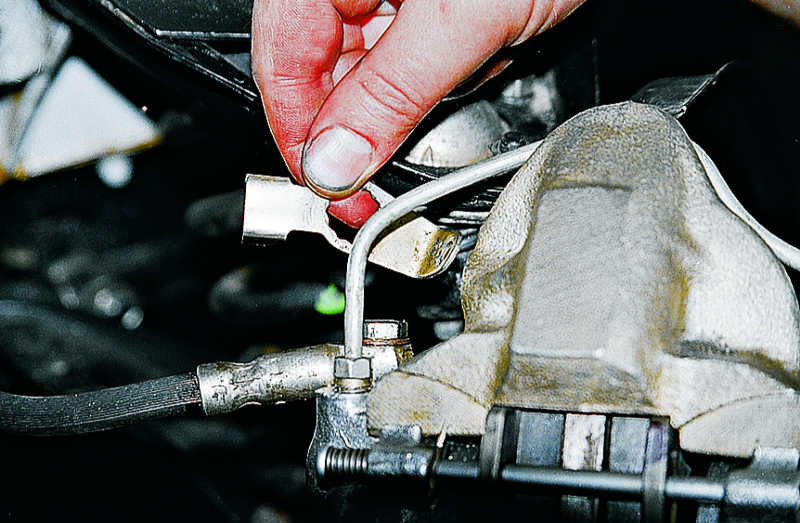

:xa: сегодня намучался я при замене цилиндров тормозных
опять проблема :cry:
подтекает из соединения тормозной трубки и цилиндра( там где 2 медные шайбы) да ещё и болт там какой-то хреновый! ключь с него срывается, хотя рёбра болта целы. Может подскажете что сделать? может есть какой метод? и кстати шаровые поменял с одной стороны, дак вот надо развал-схождение делать?

MISTIK93 писал(а): сегодня намучался я при замене цилиндров тормозных
что там сложного?
MISTIK93 писал(а):подтекает из соединения тормозной трубки и цилиндра( там где 2 медные шайбы)
соединение шланга с цилиндром? или соединительная трубка течет?

ну менял я не только цилиндры а ещё шаровые (первый раз)
а течёт из соединения самого шланга и цилиндра (шланг целый)

шайбы новые?
когда я менял то купил несколько десятков шайб и повыбирал самые лучшие: гладкие и ровные

Непрочитанное сообщение MISTIK93 » Сб июн 16, 2012 20:54:26
хм... :hmmm:
видимо проблема сама собой решается :slap:
надо видимо купить шайбы новые?

MISTIK93 писал(а):надо видимо купить шайбы новые?
шайбы и болт, а то старый свернуться может
кронштейн если найдешь
чтоб шланг в нужную сторону смотрел(в сторону салона)
а то у меня раньше не было и при максимально выкрученных колесах шланг терся об пружину

MISTIK93 писал(а):... надо видимо купить шайбы новые?
Можно старые отжечь, нагрев в пламени горелки.

После нагрева тут же бросить в воду.
