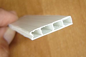

Вопрос: этот материал можно использовать в качестве корпуса для печки? Название его не знаю.

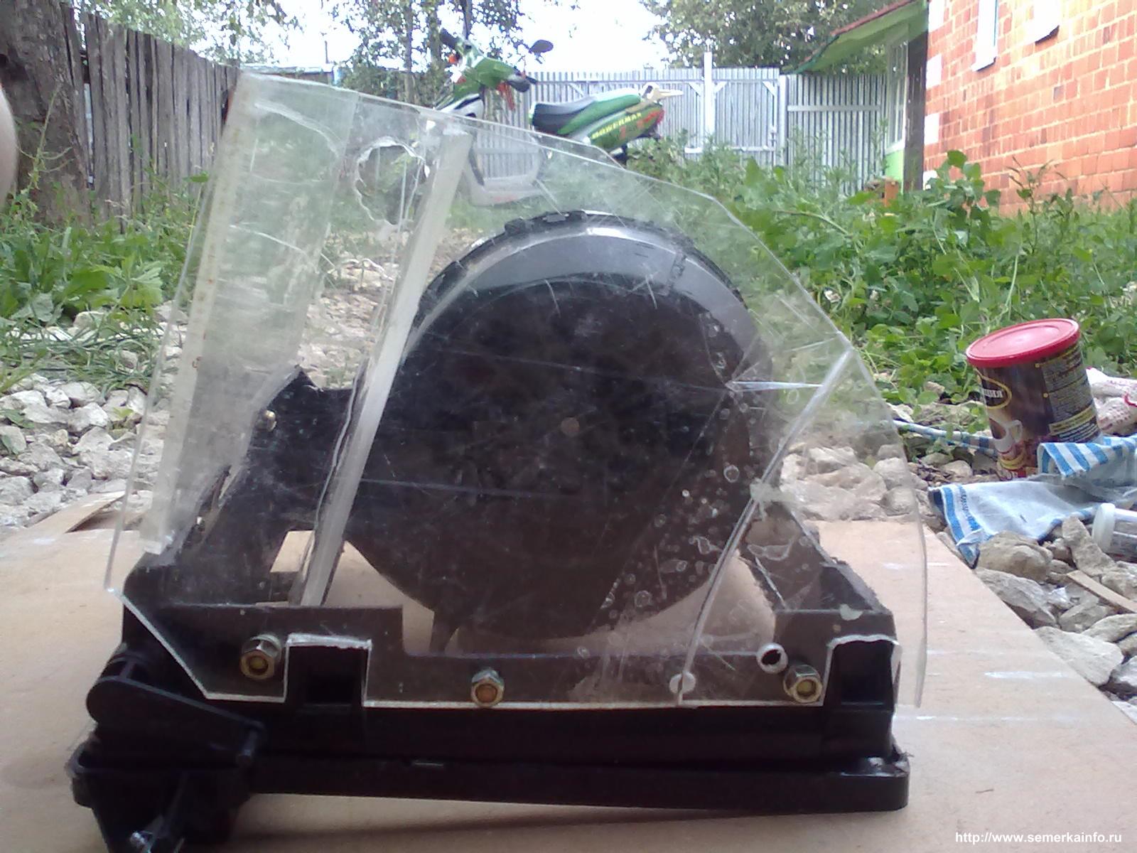

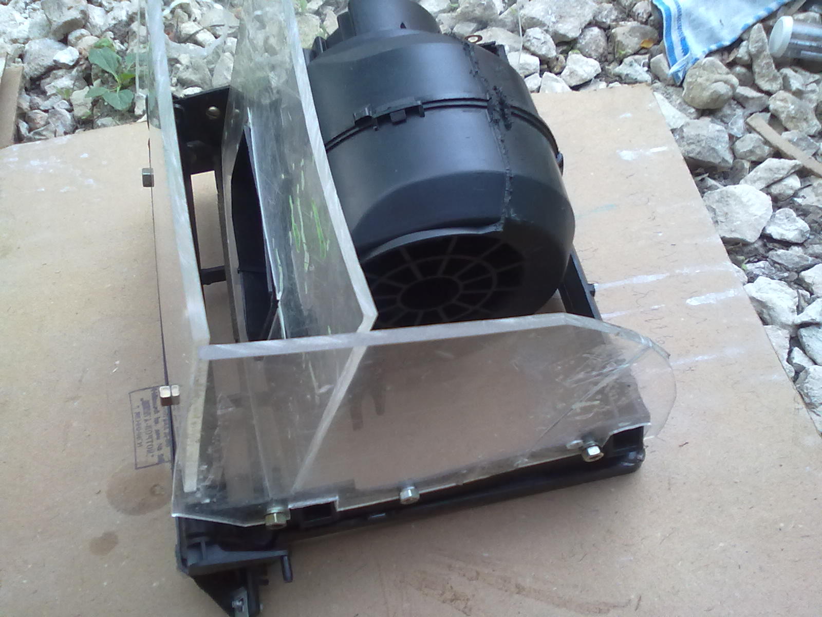

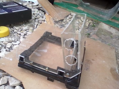

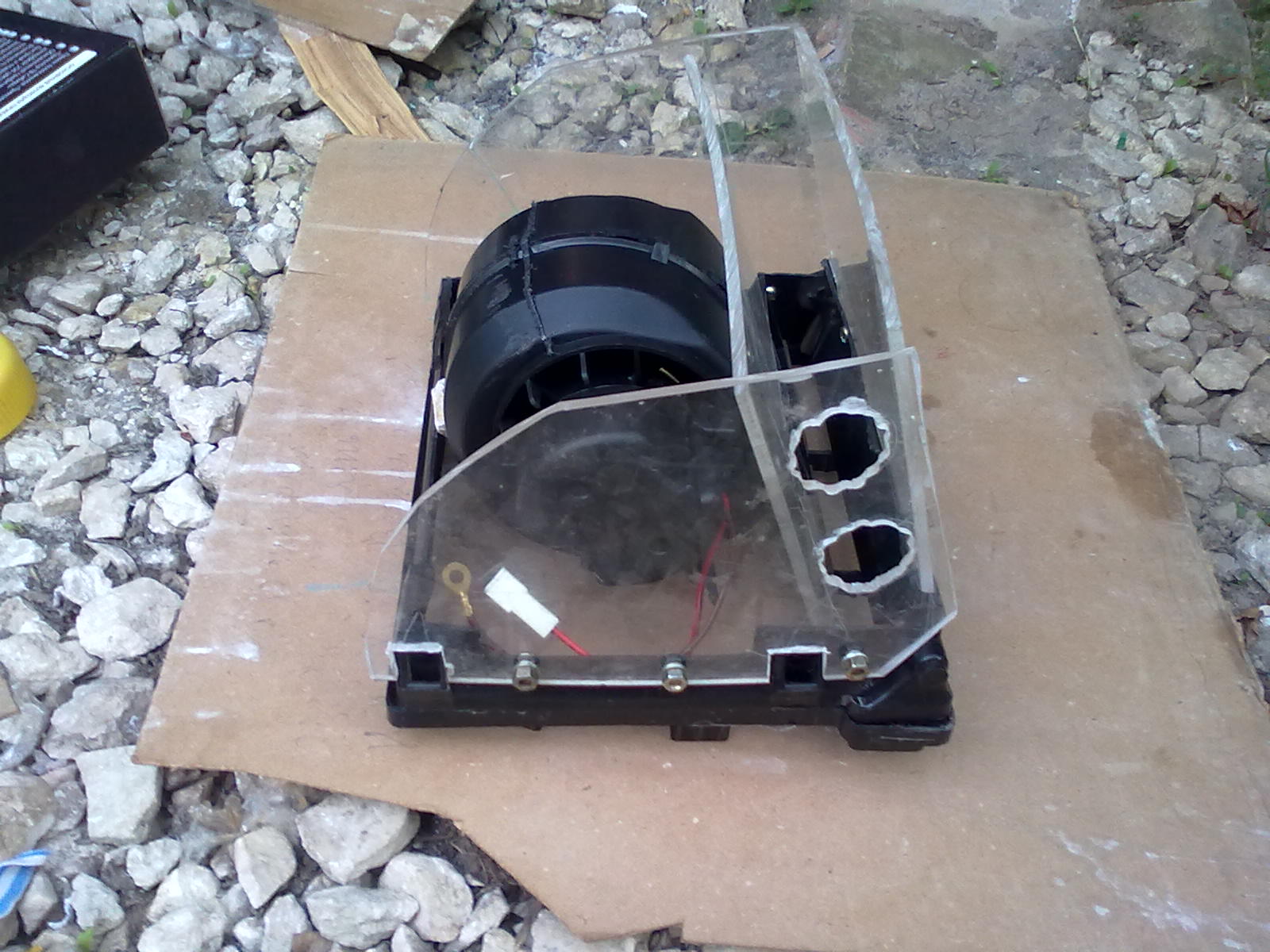

Непрочитанное сообщение MISTIK93 » Вс июл 15, 2012 17:25:15
всем привет :beer2:
все же я решился на сию доработку :slap:
разобрал стандартную печку и срезал лишнее, теперь нет пути назад :whistlin:
вот что у меня пока получилось, вот только не знаю влезет ли всё это под радиатор :slap:
делал картонную можель вроде влезла что-ли...
блин а сейчас вот я что-то разочаровался :pinch: стекло пару раз лопнуло приходилось всё заново и вот думаю может я поспешил, может не смогу доделать... эх...

Непрочитанное сообщение Антон80 » Вс июл 15, 2012 17:31:34
А не поведет его от температуры?

Непрочитанное сообщение MISTIK93 » Вс июл 15, 2012 17:49:01
я вот тоже думаю может его поведёт? тут кто-то вроде делал из орг стекла :hmmm: народ отпишитесь как у вас
ICE делал из поликарбонада вроде у него всё хорошо, эх... в обще отпишитесь :yes:
