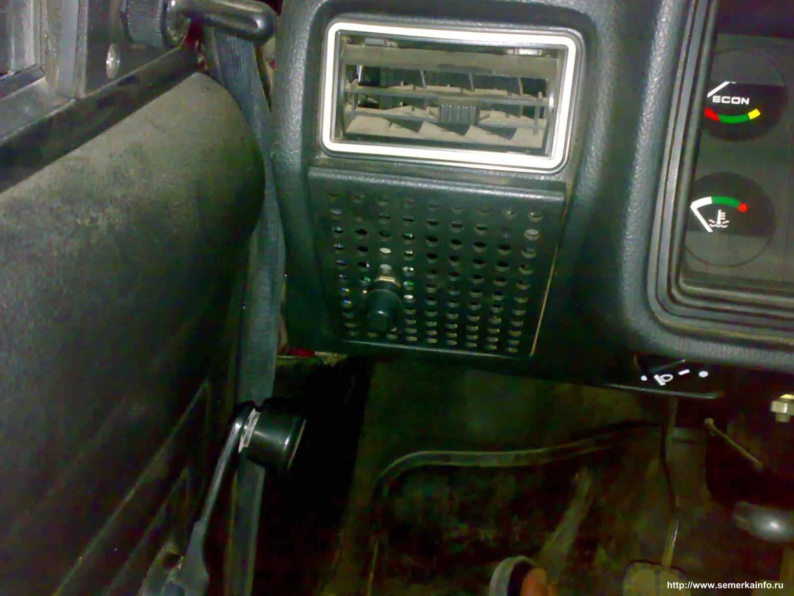

Непрочитанное сообщение Meart » Пн авг 13, 2012 11:39:04
Еще фоточки
Извиняйте что так пыльно, но я замучался уже ее протирать. Через день снова все в пыли :cry:
Степь, полупустынный климат, глинистая почва... С нашей жарой фильтр салонный ставить нет резона - с закрытым окном через 2-3 минуты машина превращается в парилку.
Для повторителей долго искал плафоны зубильные. Поехал на местную разбор и выдернул из битых 10ки и 12шки... так как пришлось долго искать и говорили что такого нет, то обиделся и платить за них не стал, молча сел в авто и уехал :fear:
Мегашприцом менял масло в редукторе рулевом, буду им же в коробку лить. И им же заливаю ацетон в бенз :look: . Очень удобно, набрал 100 кубов бенза, добрал сколько надо ацетона, оно уже в шприце перемешалось, потом сунул шланг в бак и прям в бенз бодягу впрыснул.

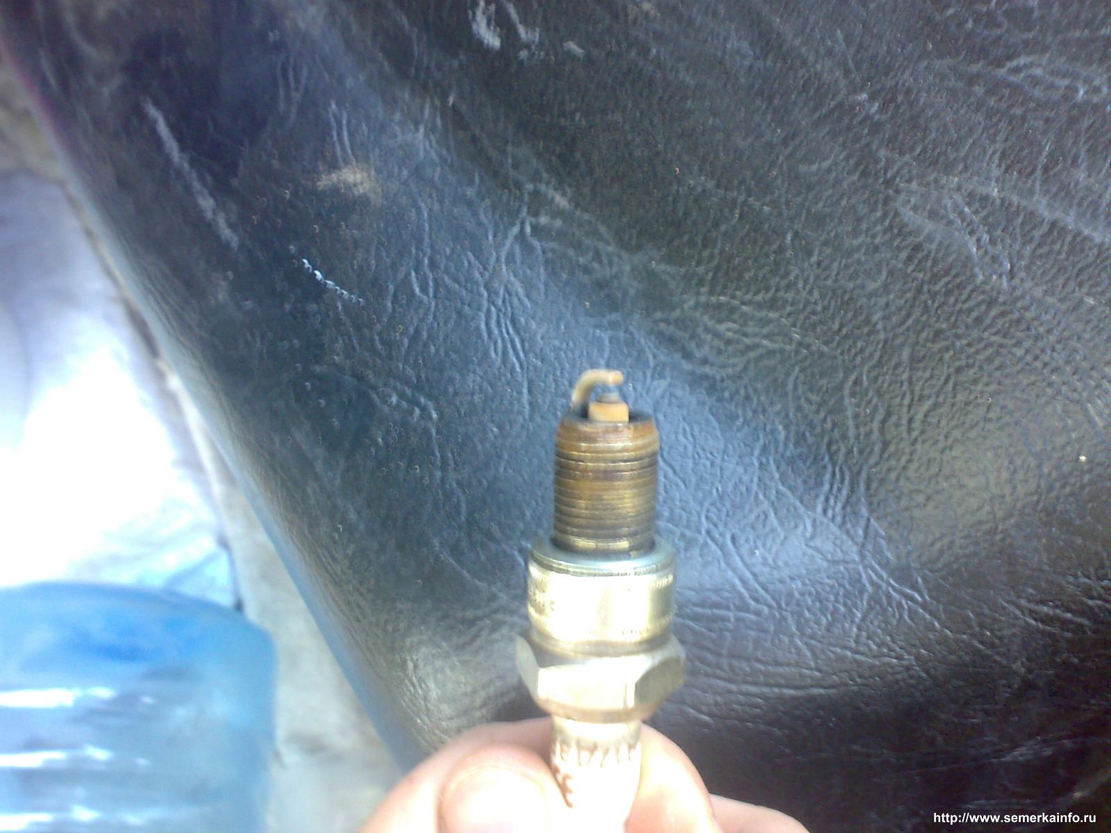

свечки думаю еще побегают. надо их откеросинить (заодно моторчик керосинчиком поотмачиваю :fear: ), зазор проверить, и пусть дальше в запаснике катаются, потом на них буду гонять :look:
Подиумы майд ин гараж. Под ними прорезал дыру в дверной карте, чтобы объем двери создавал акустическое оформление ЗЯ.
Басов маловато - жесткость у карты никакая :(
Поставил вот такие повторители... они не матовые они глянцевые... просто в тени так вышло.

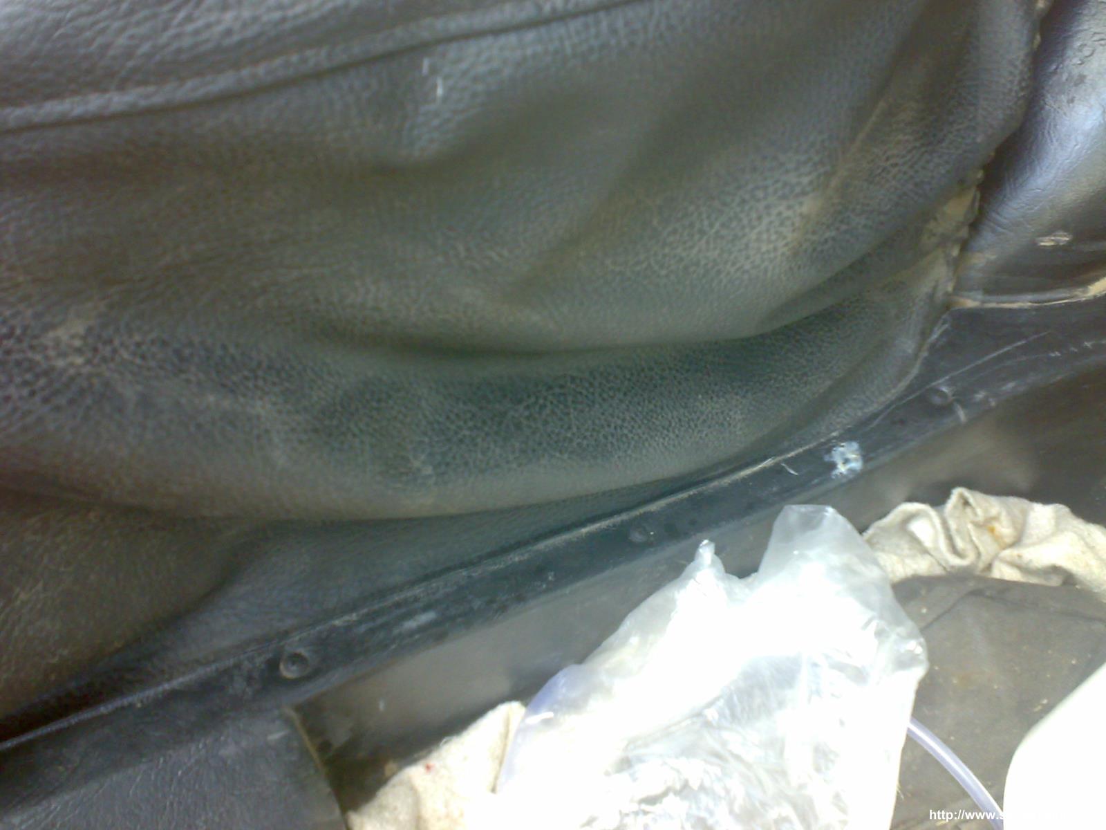

Произведен микростайлинг. В багажнике заводские серые шурупы, которые крепят пластиковую обшивку, заменены на черные саморезы с широкой шляпкой. Меньше пластик коробит - меньше шансов, что прорвет. И их не заметно, выдержан стиль типо :fear: Цена вопроса 35коп/шт. И теперь есть много заводских серых шурупиков двух типоразмеров, вдруг где подкрутить...
Отремонтировал поломанную клипсу дермантинки, что запаску закрывает. :whistlin:

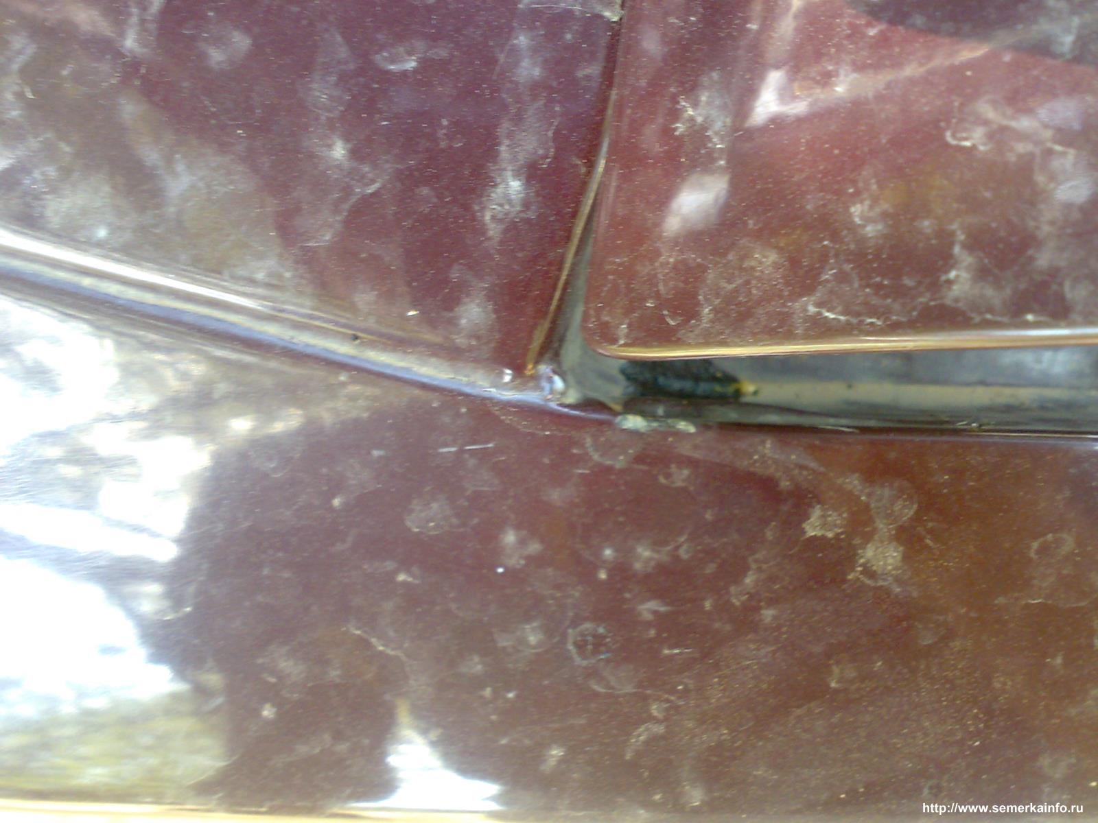

Нашел скол до металла, поржавел... :sad: Пошкрябал маленько и помазал преобразователем. Думаю как получше залечить, есть грунтовка в балончике и краска в тюбике типо туши...
Саморезы, пластик был продавлен заводскими...
Левая клипса была поломана из-за чего сверху дермантика сползала с колеса. Там еще ниша помята под колесо снизу об землю видать, колесо стоит немного выше штатного положения...
Скол :(
Как лечить?
