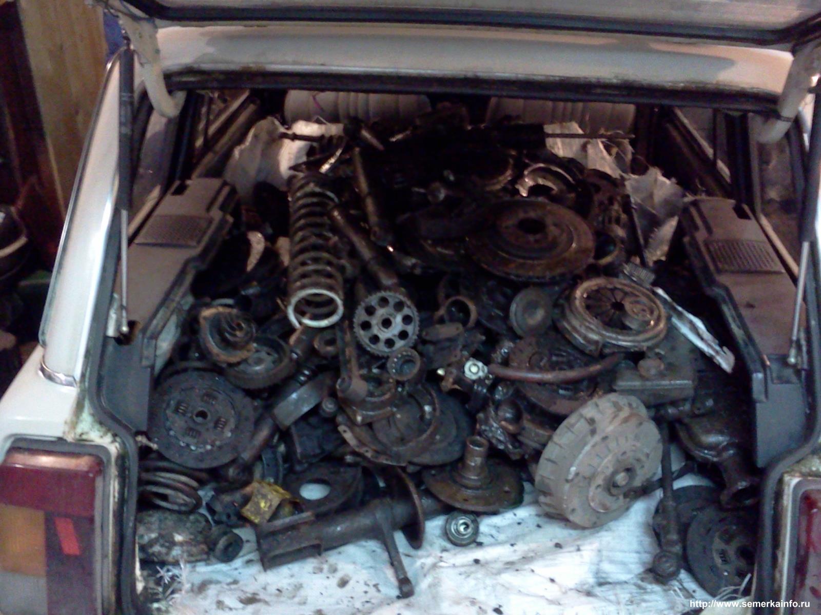

На прошлой неделе использовал чемодан по назначению - возил черный металл в пункт приема. 470 кг. Хорошее занижение получилось =) И пилить пружины не надо =)

Re: 2104 1990г
Непрочитанное сообщение мишаня » Пт фев 01, 2013 15:18:59
pozitron32
машинку не жалко? :whistlin: я бы четыре раза лучше сьездил.. :wacko:

Re: 2104 1990г
Непрочитанное сообщение pozitron32 » Пт фев 01, 2013 15:27:16
мишаня, Это "нормальный" режим работы для четверки =)
