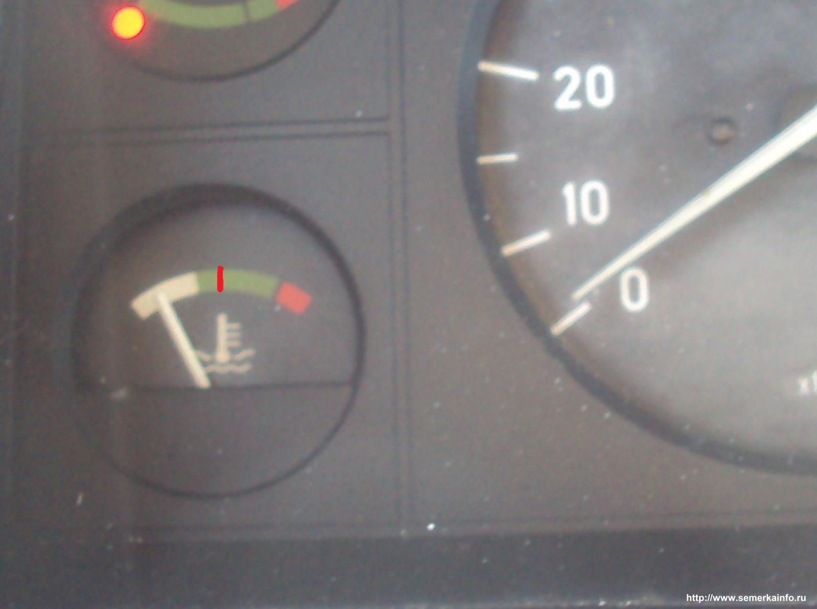

Предыстория кратенько: зажигание было настроено, авто неделю не заводилось, сейчас удалось завести. Поехал покататься, застрял Изображение. Пока рыпался стрелка вылезла с границы белой и зеленой примерно до сюда(красная метка)
+холостой ход в некоторые моменты был настолько низким, что загоралась лампа давления масла и двиг хотел глохнуть
а в среднем были такие обороты (красная метка)
Экшн: при резком нажатии на педаль газа ( авто прогрето полностью) слышен звук очень похожий на детонацию. ( такая же как на 40-50 км/ч на 4-ой передаче при нажатии газа - типа проверка выставленного зажигания. Только сейчас погромче :eptel: )

детон и сейчас есть, или был тогда при перегреве? если при перегреве, то ничего страшного - у меня так же было когда перегревал малеха.
Поблагодарили: 413 раз
Re: Шумы,стуки в двигателе
Непрочитанное сообщение prostovanzo » Ср дек 26, 2012 8:57:02
Medved@790 писал(а):детон и сейчас есть, или был тогда при перегреве? если при перегреве, то ничего страшного - у меня так же было когда перегревал малеха.
я выкарабкался из снега, поехал, температура постепенно опустилась до нормы,а детон был
Оффтопик: Кстати у меня по-моему вентилятор не срабатывал :hmmm: , когда он работает, хорошо слышно... Но он не работал, я кинул провода с акума на него - крутится. А дальше что? надо наверное предохранители проверить..
но вчера уже ложась спать вспомнил, что детонация была сразу , как завел в гараже
грешу на бензин, т.к. этот бензин по знакомству мне подогнали,а не на АЗС я заправил. Сегодня с папкой съезжу на АЗС, наберу канистру и солью старый. Надеюсь пропадет. А его буду потом по чуть-чуть добавлять, чтоб не пропал.

помню по осени с клеммами на датчике вкл. вента мучился в тюмени, постоянно грелась, дето был только когда малость перегреешь, дальше он изчезал. пробуй бензин сменить, пред проверить с датчиком.
