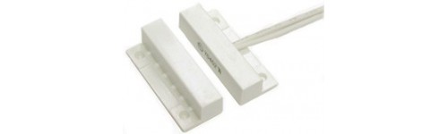

вот у меня есть эти герконы.
но они работают не так как концевики.
у них нормальное состояние разомкнутое.
как их подключить то тогда, к концевикам ведь не получится.

Найти геркон с тремя контактами, в нём как в реле, один замкнутый один разомкнутый контакты. :yes:
Геркон с тремя выводами. Контакт переключающий. Используется Нормально Замкнутый контакт. При закрытом лючке магнит находится около геркона, контакт геркона разомкнут. При открытии лючка контакт замыкается и включает сигу. У геркона есть очень узкая зона, когда магнит при подходе к геркону не вызывает срабатывания. Необходимо так приклеивать магнит, чтобы нижняя часть магнита была напротив верхней части геркона (или верхняя часть магнита напротив нижней части геркона). Убедиться очень просто: подведя магнит к геркону, включится геркон. Ведя магнит вдоль геркона, в каком-то положении, геркон отключится. Ведя магнит дальше в том же направлении геркон снова включится.
Магнит в мебельной защёлке изготовлен так, что на одной плоскости "N", а на другой широкой плоскости "S". Полюса магнита находятся на широких плоскостях, а не на концах магнита.
Это обязательно надо учитывать при монтаже. Алексеич.

Геркон с тремя выводами. Контакт переключающий. Используется Нормально раЗомкнутый контакт. При закрытом лючке магнит находится около геркона, контакт геркона разомкнут. При открытии лючка контакт замыкается и включает сигу. У геркона есть очень узкая зона, когда магнит при подходе к геркону не вызывает срабатывания. Необходимо так приклеивать магнит, чтобы нижняя часть магнита была напротив верхней части геркона (или верхняя часть магнита напротив нижней части геркона). Убедиться очень просто: подведя магнит к геркону, включится геркон. Ведя магнит вдоль геркона, в каком-то положении, геркон отключится. Ведя магнит дальше в том же направлении геркон снова включится.
Нифигасе заморочки с магнитом. Я лучше геркон с ответной частю поищу.

Магнит относительно геркона должен быть или ниже, или выше на половину длины магнита (геркона). И, что же здесь сложного? А, что это: геркон с ответной частью? Впервые слышу такое. Алексеич.
Re: защита от слива бензина
Непрочитанное сообщение bilbo » Вт апр 09, 2013 15:41:36
STARый рокер1945 писал(а):А, что это: геркон с ответной частью? Впервые слышу такое. Алексеич.
Да просто магнит в коробочке и центрировать не надо... :hmmm:

Магнит должен воздействовать на половину (по длине) геркона. См. в предыдущем посте. Тогда будет гарантированное срабатывание. Алексеич.

bilbo писал(а):Да просто магнит в коробочке и центрировать не надо...
Такие пары от домашних систем "нормально разомкнутые", нам не подходят. :no:
STARый рокер1945 писал(а):Магнит должен воздействовать на половину (по длине) геркона.
Алексеич, когда я себе ставил геркон, и так, и так экспериментировал. В результате пришёл к выводу, что оптимально геркон и магнит размещать на 90 градусов по отношению друг к другу. Борисович. ( LOL ) :beer2:

bilbo писал(а):вопросвот у меня есть эти герконы.но они работают не так как концевики.
Берёшь реле герконовое и задействуешь контакты которые нужны. Контакты подходящие к катушке обрезаешь. Припаиваешь провода и всё это в термоусадку. Сам так всё сделал. Выше я выкладывал фотки как всё это дело выглядит и как крепится. Сначала пользовал отечественное реле тира РЭС, но потом поставил импортное от TTI в пластиковом корпусе. Оно значительно чувствительнее. Данная конструкция работает уже второй год. Попыток спереть бензин было много. Пока не слили.
з.ы. вот нашёл http://www.semerka.info/forum/viewtopic ... 26#p248726
Можно и так. Вот только габариты больше, чем у одинарного геркона. Алексеич.
http://www.mederelectronic.ru/switch_ks ... ckId]=6150

STARый рокер1945 писал(а):Вот только габариты больше, чем у одинарного геркона.
Да, реле РЭС55 немного великовато. Его я заменил его на импортное. Они более компактные. И реле проще приобрести чем геркон на размыкание, как показала практика.
Да, вещь хорошая. Наши герконовые реле тупые на внешний магнит, потому что у них поверх обмотки имеется магнитный экран. Катушка обмотана тонкой стальной полоской. Магнит на такое реле нужно приставлять с торца. Алексеич.

герконы в городе только на размыкание, по каким параметрам мне нужно миниатюрное реле и как его подключать что бы геркой работал уже на замыкание?

Для охраны лючка бензобака как раз и нужен геркон на размыкание. При закрытом лючке магнит находится около геркона, геркон разомкнут. При открытии лючка - геркон замыкает цепь сиги и срабатывает сирена. Несколько постов выше я давал сноску на герконы. Там есть марка геркона. Можно купить в интернет-магазине. Вопрос в цене (пересылка). Алексеич.

STARый рокер1945 писал(а):При закрытом лючке магнит находится около геркона, геркон разомкнут.
упс, неправильно выразился, наоборот в городе герконы на замыкание.
переделывать муторно его? на размыкание возле магнита?

Установить геркон на замыкание можно, но тогда надо будет делать инвертор. Либо промежуточное реле, либо транзистор. Учтите, что в таком случае (промеж. реле) оно будет постоянно включено. По моему, лучше напрячься и отыскать трёхвыводной геркон. Алексеич.

чё вы меня запутали совсем.
нз\nc контакт постоянно замкнут, для сработки/тревоги надо разомкнуть цепь.
нр\no контакт постоянно разомкнут, для сработки/тревоги надо замкнуть цепь.
это есть концевикус обыкновенникус. то что нужно для автосиги.

Переключающий геркон (трёхвыводной) - полный аналог концевому выключателю. Разница только в более надёжной работе геркона. НЗ контакт геркона при отходе магнита (лючок бензобака) замыкается и даёт сигнал тревоги. Вот и всё! Алексеич.
