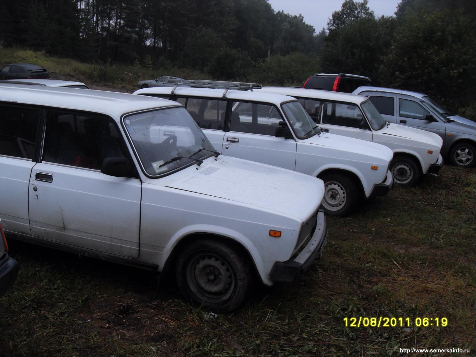

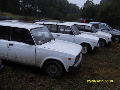

Фестиваль авторской песни в Ульяновске "ЛОМЫ" большинство бардов на четверках=) я там работал...приехал первым а утром с похмелья пошел к машине и долго тупил)))где же моя))))
Re: 2104 TURIST ENIVERSAL
Непрочитанное сообщение VLAD » Пн июн 24, 2013 20:52:31
RoM439 писал(а):Фестиваль авторской песни в Ульяновске "ЛОМЫ" большинство бардов на четверках=) я там работал...приехал первым а утром с похмелья пошел к машине и долго тупил)))где же моя))))
:padctalom: :thum1:
Непрочитанное сообщение Миша » Пн июн 24, 2013 21:34:05
твоя 3-я :hmmm:

Миша писал(а):твоя 3-я :hmmm:
Моя вторая с багажником :strong: турист же))
