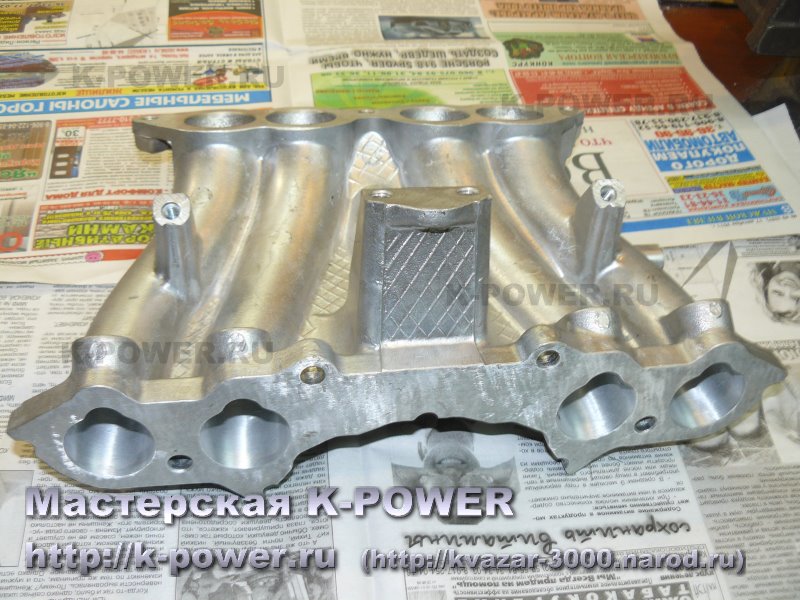

у меня тоже троит. когда заводишь на холодную сначала секунд 5 стабильно держит 2 тысячи, потом начинает глохнуть, обороты скачут, машину тресёт. поменял свечи, проблема не прошла. началась вся эта фигня не с пустого места: был поставлен другой двигатель с авторазборки. он был карбюраторным изначально, а мы на него поставили ресивер вместе с впускным коллектором от моего старого инжекторного. головки у них почти одинаковые, разница в том, что на инжекторной голове впускные отверстия немного другой формы, это сделано для того, что бы бензин форсунками лучше распрыскивался, точно такой же формы и отверстия на впускном коллекторе. а на карбюраторной голове отверстия круглые. вот думаю может дело в том что форма отверстий на коллекторе не соответствует форме отверстий головы?
вот видите там есть небольшие вырезы сверху
Поблагодарили: 1275 раз
Re: Нестабильная работа инжекторного двигателя. Троит, глохн
Непрочитанное сообщение zombie177rus » Пн ноя 18, 2013 21:37:35
На карбовой ГБЦ нет двух шпилек крепления коллектора и, как следствие, подсос воздуза обеспечен.
