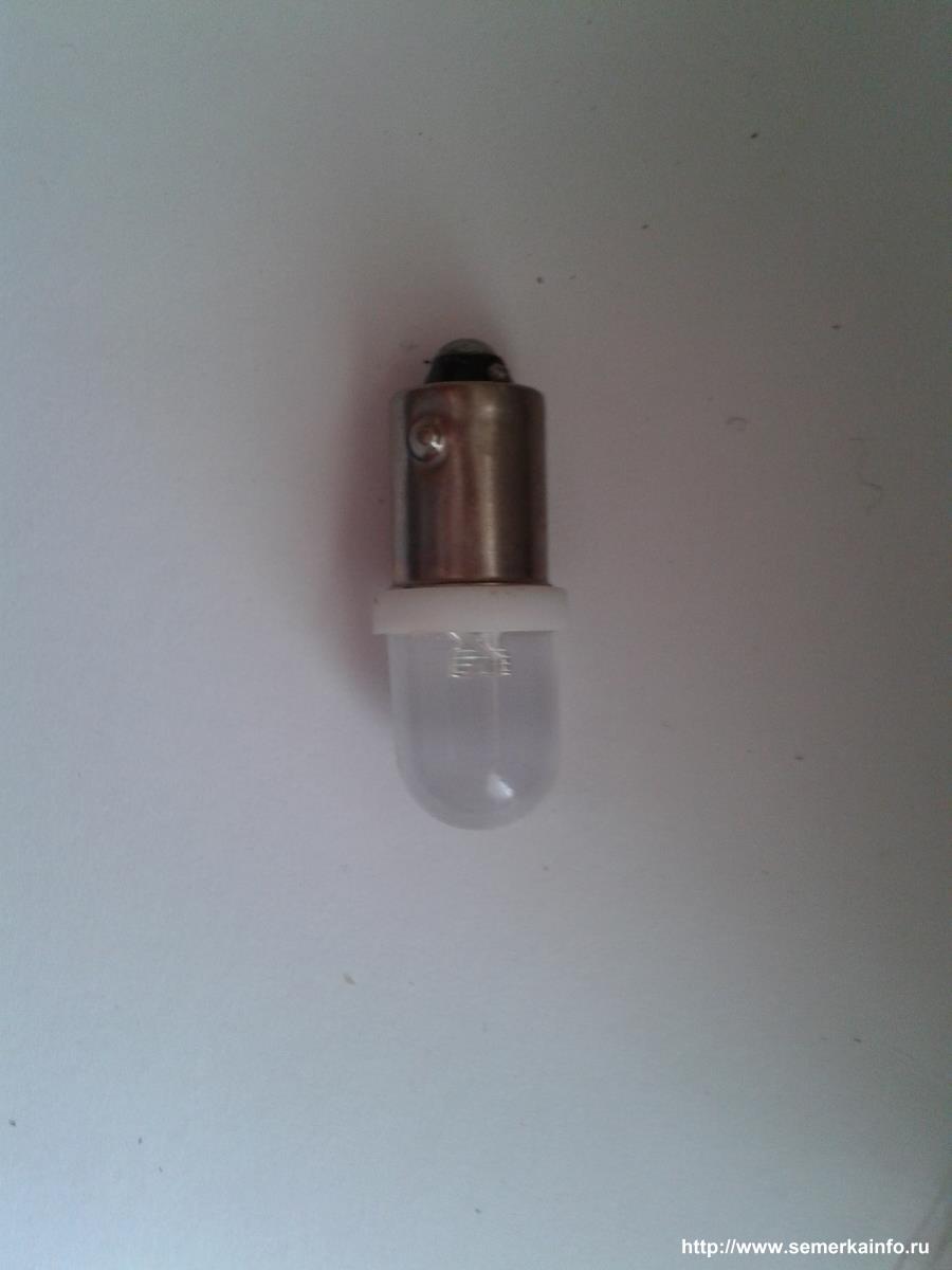

Re: Освещение панели приборов
Непрочитанное сообщение brabusss » Вт фев 11, 2014 18:03:19
вот такие купил диоды белые.поставил вместо станд.лампочек,все поставил и капец,светится только один правый внизу.и то не очень.до етого проверял от бп 9в все работали,поставил на приборку-только один.капец,полдня потратил,нифига не получилось,руки в садинах :weep:
сниму завтра еще раз,уберу зелень ету,как она,забыл
Добавлено спустя 1 час 59 минут 31 секунду:
а может такое быть что я перепутал на плате + и - и лампочки не горят?
Непрочитанное сообщение четвёрковод » Вт фев 11, 2014 20:06:31
Для светодиода, для его работы, + и - важно, так что если была возможность перепутать то вероятно так и есть.
