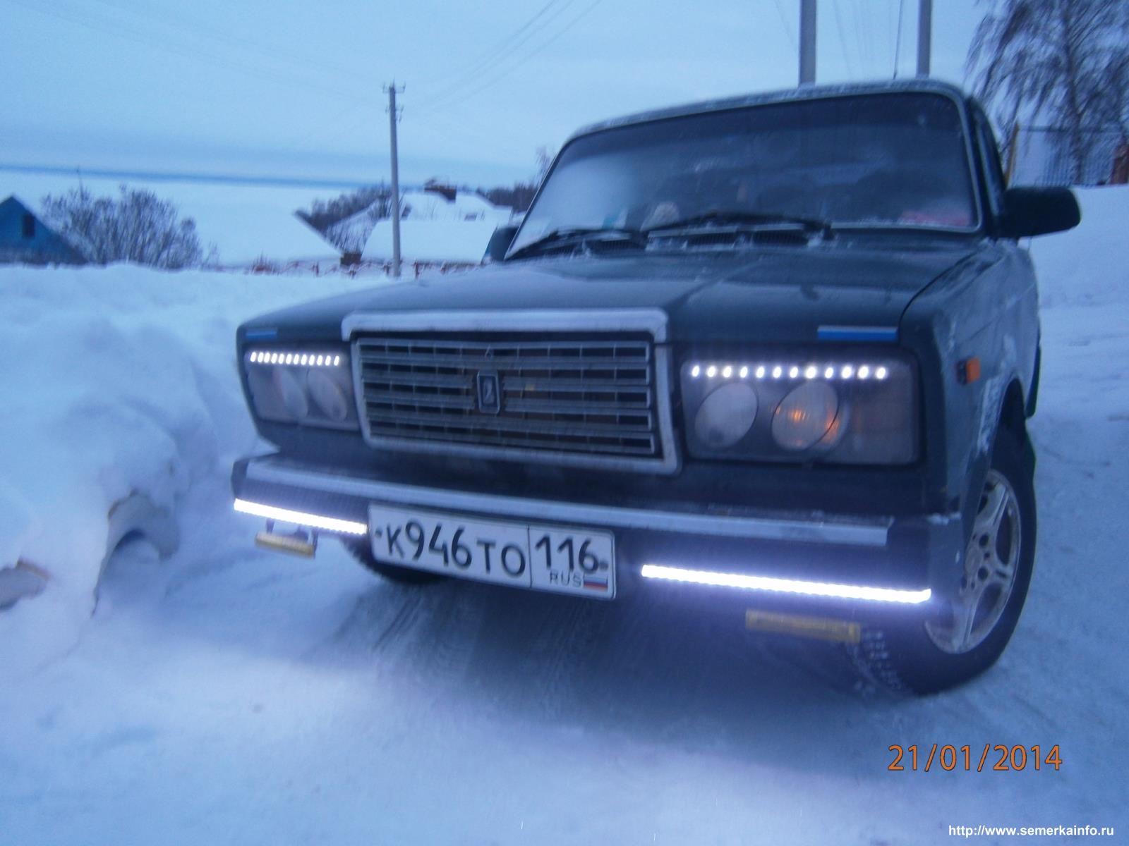

Привет всем!!! я не стал заморачивотся с покупкой противотуманок и сделал так!!!
ближний почти не использую!! а противотуманки как ходовые
светят ни чуть не хуже!!!

Не обижайся, это только ИМХО. Почему-то у меня устойчивое :-x при виде полосочек света из отдельно светящихся светодиодов. Уж не знаю, почему.
Сообщения: 19991
Благодарил (а): 855 раз
Re: Еще раз о противотуманках
Непрочитанное сообщение Medved@790 » Сб фев 22, 2014 7:48:46
Антон80, :beer2: у нас полно таких полосочников, танировальщиков фар, колхоз-ксенонщиков. им видетели не охота заморачиваться :hez:

да какие обиды !!! просто это было сделано из за сображений экономии энергии. Попробуйте оставить на ночь свой включеный ксенон я посмотрю на вас утром, а я оставлял и не раз и ничего в следствиии низкого разхода энергии диодами. ездили ездийте дальше я не принуждаю вас так делать!!!

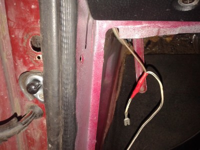

Уже с лампочками продавались. У меня сейчас провод концевика передней двери отключен от самого концевика и выведен в салон. Мне показалось, что он в салоне касался кузова. Я его сейчас отвел от кузова подальше. Вроде как перестало пробивать. Но возможно я ошибаюсь и это просто временное явление.

что значит:
vadimon писал(а):отвел от кузова подальше. Вроде как перестало пробивать
? это как так проверено место возможного (т-т-т) коротыша??

Да я сейчас с концевиками вожусь (ремонт небольшой). У меня провод концевика передней двери в салон выведен. Я могу и ошибаться (я уже писал об этом выше), показалось что провод концевика кузова касается. Хотя, на нем, вроде как, "земля". Но я померил мультиком, на нем +12В. Подумал, что он как раз и пробивает на кузов. Хотя, логики тут никакой нет и взаимосвязи, но почему-то я отвел его от кузова и перестало пробивать на кузов. Может это просто случайность ). Вот такая вот белиберда ))).

vadimon
На нем должна быть масса, и только... Если, конечно, хоть одна дверь открыта :)

Положительный щуп мультика втыкаю в этот провод, отрицательный щуп к кузову - показывает +12В. Хоть открыты двери, хоть закрыты... Вот как хотите, так и думайте.

vadimon писал(а):Положительный щуп мультика втыкаю в этот провод, отрицательный щуп к кузову - показывает +12В
+12 в идет через лампу освещения салона.Лампа имеет малое сопротивление и прибор показывает 12 вольт.

Согласен. Просто, я этот провод от кузова убрал и меня перестало "шарахать". Видимо, все-таки, просто совпадение ).
