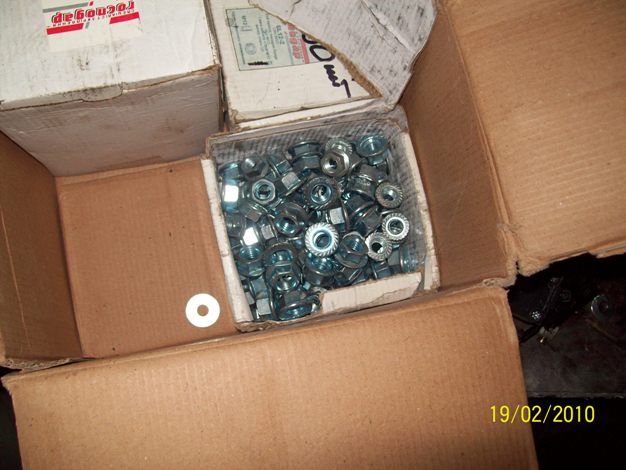

Ставил прокладки покупные-один фиг мокрело под ними. Качество плохое их. Вырезал сам из масло-бензостойкой резины, без буртов соответственно. Промазал тонким слоем хорошего герметика и прокладку и болты (имели привычку откручиваться) и шик блеск стало. Аномально холодную зиму пережил без потеков (ттт).
maksan163
Сообщения: 1012
Благодарил (а): 29 раз
Поблагодарили: 38 раз
Re: Система охлаждения. Общие проблемы, том 3.
Непрочитанное сообщение maksan163 » Пт мар 21, 2014 15:23:08
ЖииЖ писал(а):болты (имели привычку откручиваться)
туда либо гайки ставятся самоконтрящие(если медный радиатор)
либо болты с самоконтрящими шайбами,они как бы вгрызаются в металл и держат не хуже гровера
п.с у меня на медном радиаторе в место прокладки стояло только колечко резиновое :rolleyes:

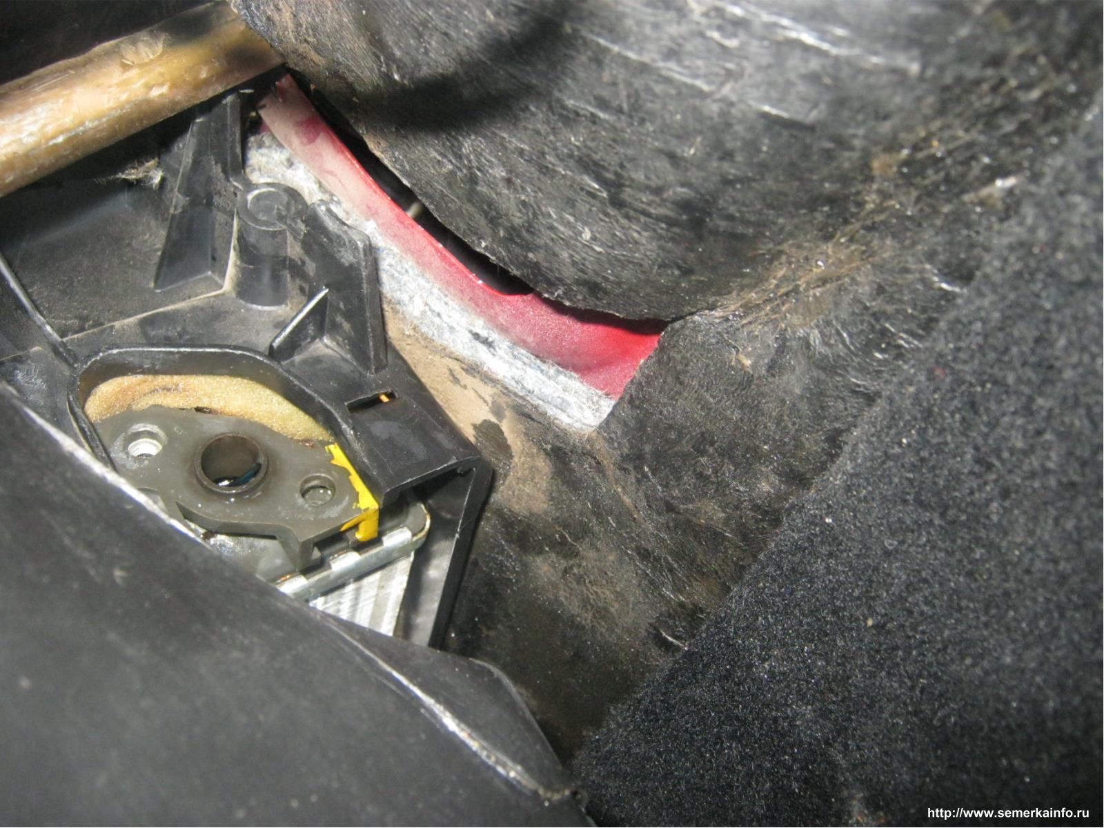

"Радиатор отопителя и кран отопителя являются труднодоступными узлами…" сказано в руководстве по ремонту и эксплуатации.
Проверено на себе) Половину торпеды раскурочить пришлось, чтоб понять в чем проблема.
Стало ясно почему шёл пар из под торпеды! Действительно прокладка упала, но ещё более весомый факт — упала квадратная гайка для нижнего болта крепления крана к радиатору, получалось, что горячий тосол брызжет прямо на радиатор и от этого пара как в бане.
Удивительно, что квадратная гаечка не потерялась!
Эту гайку ничего не держит, а если вентилятор не снимать, то не представляется возможным её удержать... кошмар как всё продумано...
