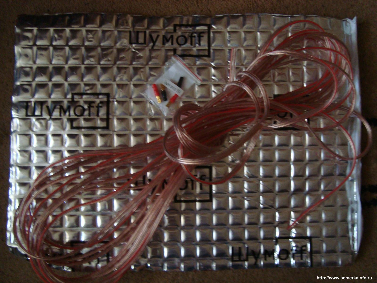

микрообновочка

всё-таки провода из магазина автозвука :slap:
я кстати такой кирпичик последний раз видел году в седьмом.
Re: "Таинственный" тигровый жигулятор...
Непрочитанное сообщение DJTigra » Чт мар 27, 2014 17:30:51
у меня сейчас электрические провода стоят, с новой полкой не хватает длины. а чем плохие провода акустические? брал эти Kicx 16 AWG . а о каком кирпичике речь, о виброизоляции?

Непрочитанное сообщение Meart » Чт мар 27, 2014 17:36:19
DJTigra писал(а):а чем плохие провода акустические?
ценой.
при том же результате что и у соответствующего эквивалентного сечения провода любого другого типа.

Непрочитанное сообщение Буйный » Чт мар 27, 2014 17:40:18
Meart писал(а):ценой.
Я об этом же подумал . А мож там супер-пупер музыкальная наножила присутствует :psih: ?

Непрочитанное сообщение Антон80 » Чт мар 27, 2014 17:42:53
Ну там в мелочах разница, которые немного облегчают жизнь. Например, снял изоляцию и залудил тут же. А в обычном еще и ножиком скрести надо. Потом полосочка по боку, полярность видно сразу.

Непрочитанное сообщение Meart » Чт мар 27, 2014 17:44:59
Антон80 писал(а):Ну там в мелочах разница, которые немного облегчают жизнь. Например, снял изоляцию и залудил тут же. А в обычном еще и ножиком скрести надо. Потом полосочка по боку, полярность видно сразу.
Хороший сетевой (сеть 220) провод, в двойной изоляции. Ничего скоблить не надо, отлично лудить, провода разные по цвету.

Непрочитанное сообщение DJTigra » Чт мар 27, 2014 17:47:14
хорошо, завтра пойду куплю обычные провода, а этот пущу на противотуманки

Непрочитанное сообщение Meart » Чт мар 27, 2014 17:51:15
DJTigra писал(а):хорошо, завтра пойду куплю обычные провода, а этот пущу на противотуманки
не хочешь признать, что тебя развели на деньги?
Оставь уже его на месте, этот провод. Он такой же так и нормальный сетевой такого же сечения, только цена у него завышена, несколько раз.

Непрочитанное сообщение Meart » Чт мар 27, 2014 17:55:39
Почитал, про провод... 1,3мм2, тпфу... и вправду хлипковат...
Лучше сетевик 2,5мм2(или даже 3,5мм2 :thum1: ) поставить и не париться.

Непрочитанное сообщение DJTigra » Чт мар 27, 2014 17:57:13
Meart
сейчас сетевик, коротковат. но у меня есть провод с сечением в 6мм. этого достаточно будет?

Непрочитанное сообщение Meart » Чт мар 27, 2014 18:02:39
DJTigra писал(а):а смысл покупать ВАЗ, если есть Славута или 965 М?
автомобили, имеют куда больше параметров чем провод, которому в твоем случает одна цель, гнать ток в динамики.
Дурят нашего брата аудио проводами. Особенно силовыми. Там превать на индуктивность, там главное сопротивление, а тут кроме как сечения проводника, на таком вольтаже и частотах, не влияет...
Что еще надо, хорошую изоляцию, умеренную гибкость, хотя по сути можно и одножильным тянуть, ибо проложил и провод не шевелится.
Сетевой провод тут ничем не проигрывает, даже местами круче, т.к. и вариантов на рынке масса и вообще он серьезней.
Тем более, что теперь есть с черной первой оболочкой (раньше у нас были только белые, эстетически иногда не очень).
Просто вместо этого 1,3мм2, можно было купить отличный 3,5мм2, и на пиво осталось бы... Сейчас же всем, лишь бы напарить и втюхать... вот и с проводами даже так...
