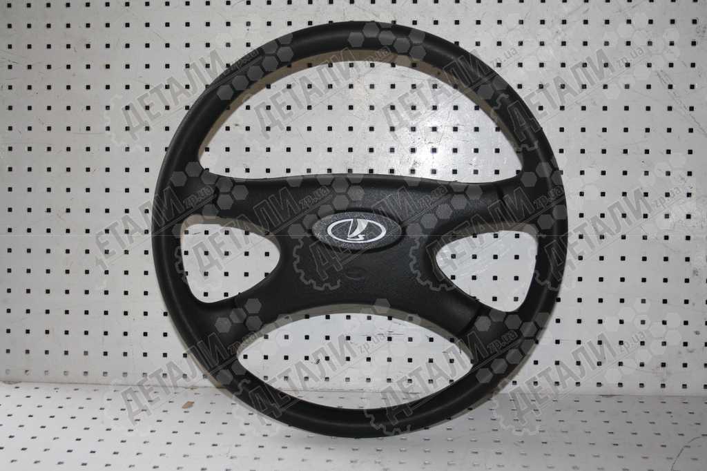

Клаксон в машине поломался :sad:
Re: Пофлудимссс? ;) Скоростной 28-й ))
Непрочитанное сообщение Haris22 » Вс май 25, 2014 12:30:58
Может контакты окислились?
Непрочитанное сообщение VLAD » Вс май 25, 2014 12:35:04
они поломались, те что в руле :sad:
в магазе такого нет в продаже :no:

Чему там в руле ломаться?
Контакты?
Покажи.
Непрочитанное сообщение VLAD » Вс май 25, 2014 13:37:36
четвёрковод писал(а):Чему там в руле ломаться?
на фото желтым отмечены винты прижимающие кнопку сигнала к рулю
соответственно 2 других винта прикручивают медные контакты конусообразной формы
так вот у меня контакты эти медные уже не конусообразной формы и сигнал соответственно не работает
напрямую провод если приложить - клаксонит

Непрочитанное сообщение DJTigra » Вс май 25, 2014 13:38:56
скорее всего, как у меня, на подрулевом переключателе "язычок", который по кольцу трется. самому нужно купить, уже без сигнала пару месяцев езжу, а подрулевой переключатель стоит от 70 до 150гр и в чем разница - не знаю
аааа)) у меня не так :no: и на старом семерочном руле все 4 болта отвечают за сигнал

Непрочитанное сообщение bilbo » Вс май 25, 2014 13:41:55
VLAD писал(а):Клаксон в машине поломался :sad:
Я отцепил от верхей части проводок, вынул и обернул вокруг руля. Проводом можно касаться контакта в нижней части руля. Прижилось уже... :D

Непрочитанное сообщение четвёрковод » Вс май 25, 2014 13:52:44
:slap: я другой руль ожидал увидеть, но всё же,
разборки есть?
калина, приора руль надо раздербанить.
я так понял с самим кольцом всё в порядке

Эм, как тебе объяснить - руль не нравится что дешевле, мой руль ещё бодрячком, менять руль из-за пары медных приблуд считаю не целесообразным.
И самое главное - в кармане 150грн, а до зарплаты ещё неделя :)

в тех рулях, если свой не найдёшь, есть под клавишей контакты в корпусах с проводками, приколхозить не сложно, снять и заиметь ещё легче, только шестигранник нужен два винта открутить.
