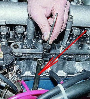

Если память не изменяет, еще щуп брешущий остается.

гость писал(а):Если память не изменяет, еще щуп брешущий остается.
А как проверить, брешет он или нет? Может и вправду резинка вверх уползла. Хотя, вроде плотно на щупе сидит...

vadimon писал(а):А как проверить, брешет он или нет
У друга взять заведомо не брешущий.

У друга семерка инжекторная. Но там вроде как шестерочный двигатель (хотя могу и ошибаться). Интересно, щуп такой же по длине будет?

vadimon писал(а):Интересно, щуп такой же по длине будет?
Для 1,5 и 1,6л щупы одинаковы - 2103, на них так и написано. Просто есть старого и нового образца, но их длинна значительно отличается по причине наличия этой фигни. Есть ли она у тебя и ваще какой у тебя двиг нам неизвестно, мож 2101 :eptel: .
