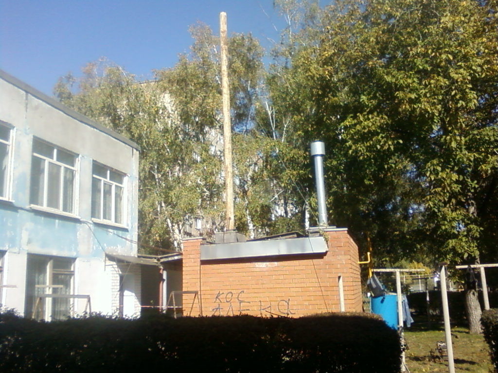

И вот шо мы наделали...10 метров высота. И без монтажного пояса справились. И я на верхушке тоже сидел. И клепал и варил. Вобщем через 2 дня можно топить уже.

X-TAZ, в инструкции к вашим котлам какова должна быть минимальная длина вертикальной части дымохода на выходе?

я не читал инструкцию , потом4у что у меня на руках был проект , по размерам которого мы всё делали. Но про длину такую минимум в 1 метр я слыхал! Но почему-то у нас такое не применяется...В таких котлах, а в феролли у нас всегда идёт 1 метр минимум. Якшо интересно , то котлы у нас росс, харьковского производства на 96 кВт.
