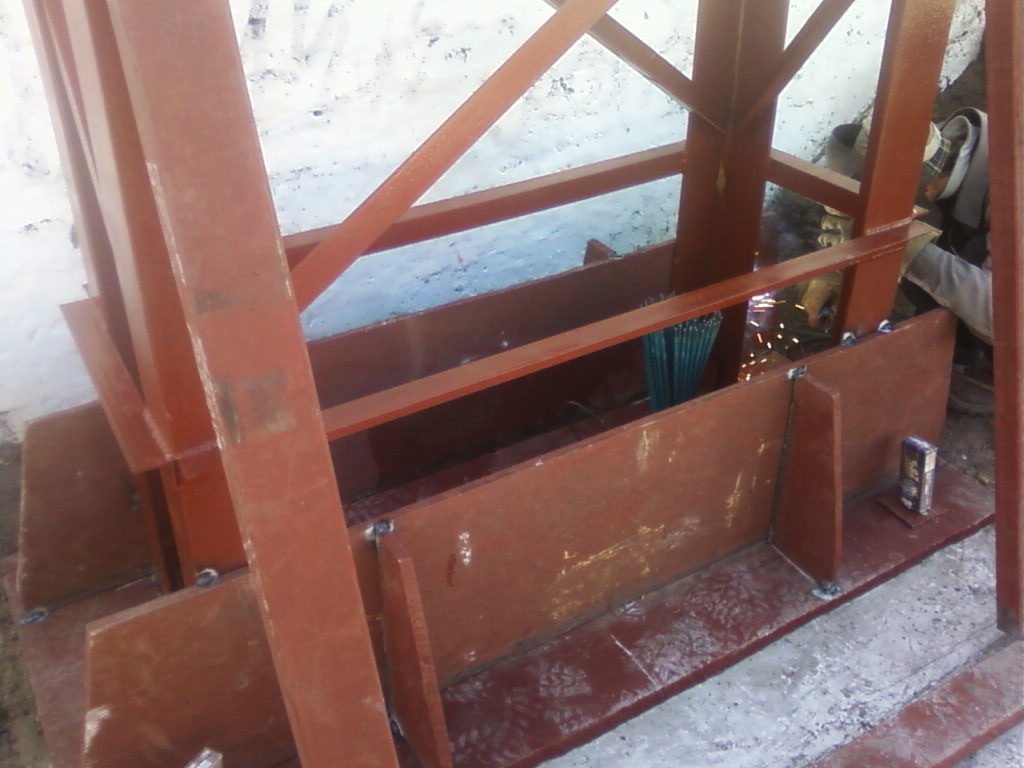

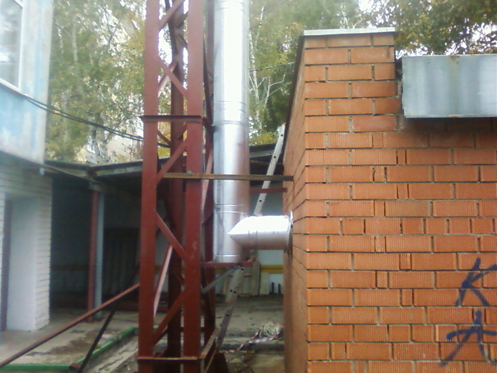

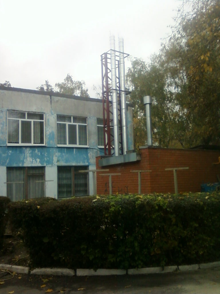

И вот шо мы наделали...10 метров высота. И без монтажного пояса справились. И я на верхушке тоже сидел. И клепал и варил. Вобщем через 2 дня можно топить уже.

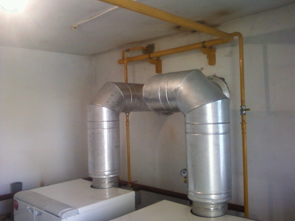

X-TAZ, в инструкции к вашим котлам какова должна быть минимальная длина вертикальной части дымохода на выходе?
Re: Отопление, водоснабжение, канализация
Непрочитанное сообщение X-TAZ » Пн окт 20, 2014 18:40:53
Буйный писал(а): в инструкции к вашим котлам
я не читал инструкцию , потом4у что у меня на руках был проект , по размерам которого мы всё делали. Но про длину такую минимум в 1 метр я слыхал! Но почему-то у нас такое не применяется...В таких котлах, а в феролли у нас всегда идёт 1 метр минимум. Якшо интересно , то котлы у нас росс, харьковского производства на 96 кВт.

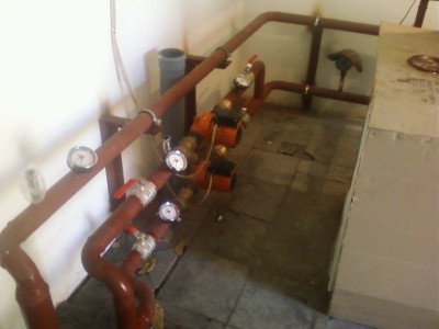

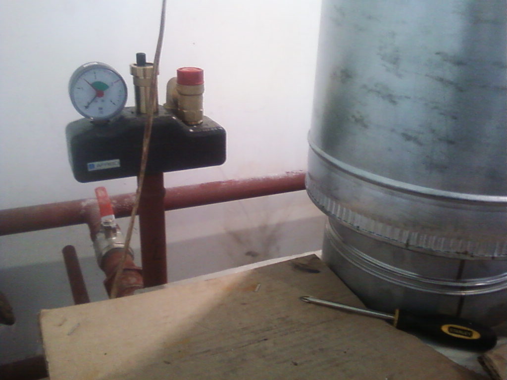

Зачем по два манометра, до и после каждого циркуляционника?
Непрочитанное сообщение X-TAZ » Ср окт 22, 2014 20:17:07
Буйный писал(а):Зачем по два манометра, до и после каждого циркуляционника?
шоб видеть перепад давления! На фильтрах тоже так иногда делают шоб видеть по давлению забитый фильтр или нет. Но я считаю что на насосах это не нужно... тупо отмывка денег.. так же как и после котлов повтыкали термометры, плюс потом общий термоманометр, хотя на котле каждом свой термометр есть.
